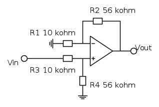

Esempio su amplificatore semplice
Vediamo un esempio, calcolando la sensibilita` del guadagno
di questo circuito al variare dei componenti. Il circuito e` lo stesso di prima, in cui si considera al momento solo un ingresso:
Il guadagno di questo amplificatore vale:
Se i componenti fossero ideali, il guadagno sarebbe 5.6 volte. Calcoliamo adesso le sensitivities relative (viene parecchia algebra), cominciando da
Calcoliamo la derivata e facciamo qualche semplificazione nella seconda frazione. La derivata va calcolata nel punto nominale, per questo i valori di resistenza hanno acquisito il pedice "nominal"
Questo ci dice che se la resistenza
aumenta dell'1%, il guadagno Vout/Vin diminuisce (segno negativo) dello 0.85% circa.
I valori delle altre tre relative sensitivities sono questi:
Una verifica rapida sul segno delle sensitivity e` facile da farsi. Si immagina di aumentare il valore di un componente e di solito si vede se il guadagno complessivo aumenta o diminuisce, da cui il segno della sensitivity e` positivo o negativo. Se non e` immediato vedere l'effetto del cambiamento del componente, si puo` sempre provare a farlo diventare un circuito aperto oppure un cortocircuito.
