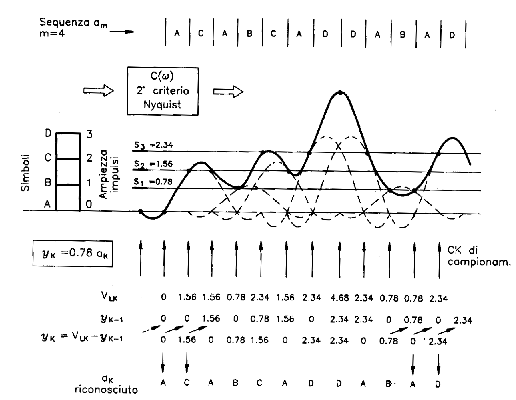

Se, con riferimento alla seguente figura, si esamina la risposta impulsiva del canale mediante campionamento e anziché considerare l'istante centrale degli intervalli di segnalazione si considerano gli istanti di inizio degli stessi mediante anticipo di T0 / 2 del segnale di campionamento, ci accorgiamo che si individuano le due ordinate yk (uguali per
) e poi solo campioni nulli grazie alla condizione di assenza di ISI imposta dal secondo criterio:
Pertanto, data una sequenza di simboli am costituita di impulsi di periodo T0, è possibile realizzare una trasmissione su un canale con andamento rispondente al secondo criterio con banda fN = 1 / 2T0 ed effettuare un corretto riconoscimento senza ISI o meno di quella nota di ciascun simbolo ak proveniente solamente dal simbolo precedente ak − 1; è necessario ad ogni modo che il riconoscimento venga effettuato per campionamento di ampiezza con uno sfasamento in anticipo di T0 / 2 rispetto il centro della risposta impulsiva del canale.

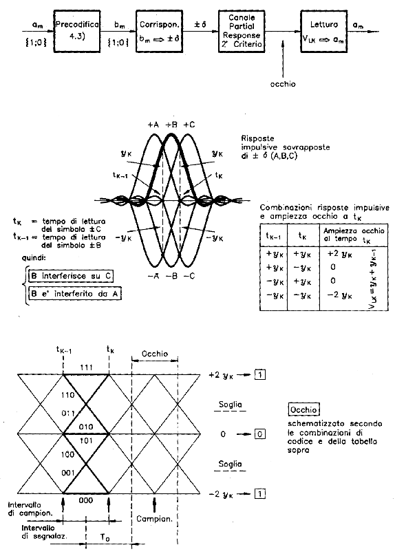

Consideriamo quindi la seguente figura:
Tramite il suo ausilio si può ricavare la relazione che permette di riconoscere ciascun simbolo della sequenza am all'uscita del canale supposto senza rumore e distorsione.
Poiché ogni simbolo ak è affetto da ISI del simbolo precedente ak − 1, se l'ampiezza campionata del simbolo ak è yk e quella del simbolo ak − 1 è yk − 1, ricordando che ogni valore yk − esimo campionato è rimasto uguale, per impulso singolo, dopo T0 secondi, grazie alla sovrapposizione degli effetti si può scrivere che ad ogni tempo di campionamento k il valore letto VLk vale:
Pertanto il valore di yk da cui risalire al simbolo ak è dato da:
Questa espressione è valida in generale e quindi anche per segnare am di m simboli trasformati in impulsi ad m livelli (sempre in riferimento alla Fig.2).
Un sistema di trasmissione numerica basata sul canale di tipo partial response è però soggetto ad un grave inconveniente: la propagazione degli errori. Poichè ogni simbolo è ricavabile grazie al valore riconosciuto del simbolo precedente, non appena viene commesso un errore in un riconoscimento, tale errore si propaga al riconoscimento di tutti i simboli seguenti.
Ciò può essere evitato effettuando una precodifica in trasmissione sulla sequenza am in modo tale che, al riconoscimento in ricezione al tempo k, il segnale non contenga la "memoria" del simbolo precedente ak − 1. Ciò che si vuole ottenere con la precodifica è una corrispondenza diretta tra VLk e yk in modo che un errore eventuale di riconoscimento sul segnale VLk comporti uno e un solo errore sul valore yk senza propagazione di altri errori.
La precodifica che viene in genere applicata, in caso di segnali binari è la seguente:
con riferimento alla seguente figura:
dove bk è il simbolo precodificato a cui associare i δ di Dirac da inviare sul canale a risposta parziale, e l'operatore
rappresenta la funzione booleana dell'OR esclusivo.
In uscita dal canale la sequenza am viene ricostruita direttamente analizzando (per campionamento anticipato di T0 / 2) il valore VLk, come mostrato in Fig.3.
Il criterio di riconoscimento di ak è il seguente:
Nel caso di errato riconoscimento di VLk (sempre riferendoci alla Fig.3) si ha un solo errore su
ak senza propagazione d'errore; ciò grazie alla diretta corrispondenza di ak con
VLk ottenuta con la precodifica.
Osserviamo come la (IV) suggerisca che il segnale ottenuto dopo il canale a risposta parziale sia in effetti a 3 livelli (ovvero 2yk, yk e 0) mentre in ingresso la sequenza am era stata associata a due livelli. Si vede pertanto il "rovescio della medaglia" del sistema di trasmissione a risposta parziale: se da un lato si trasmette ad una velocità pari a
pur con banda limitata rispetto al primo criterio di Nyquist, d'altro canto sono aumentati i livelli del segnale ricevuto e quindi sono peggiorate le condizioni di SNR a parità di tasso d'errore. Tale peggioramento è, nel caso considerato in Fig.3, di circa
tenuto conto anche della diversa probabilità di verificarsi dei tre livelli in ricezione.
Il segnale a tre livelli VLk, poiché trasporta in effetti un'informazione binaria, è denominato pseudoternario.

Consideriamo la seguente figura:
Essa rappresenta una schematizzazione del canale partial response con segnale duobinario ed il relativo diagramma ad occhio ricavato dalla sovrapposizione degli effetti delle singole risposte impulsive (ciascuna con il proprio segno, tenuto conto delle varie combinazioni della sequenza bm) e da quelle date dalla tabella della stessa figura dove sono riportate le ampiezze al tempo tk di campionamento.
Possiamo osservare dalla Fig.4 come il segnale ad occhio si costituito da tre livelli e come ad ogni simbolo binario trasmesso (sotto la forma di impulsi di segnalazione) corrisponda una risposta impulsiva costituita, ai tempi tk e tk − 1, da due segnali binari dello stesso tipo; per tale motivo il segnale all'uscita del canale prende anche il nome di segnale duobinario.

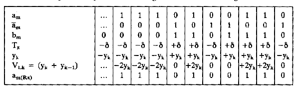

La seguente tabella riporta un esempio dei segnali che interessano un canale radio con segnale duobinario, facendo riferimento alle Figg.3 e 4:
Rispetto al segnale binario ideale, l'uso di questo canale comporta un degradamento del rapporto segnale rumore, a parità di tasso d'errore, di circa
. Anche in questo caso il segnale ad occhio a tre livelli è un segnale pseudoternario.

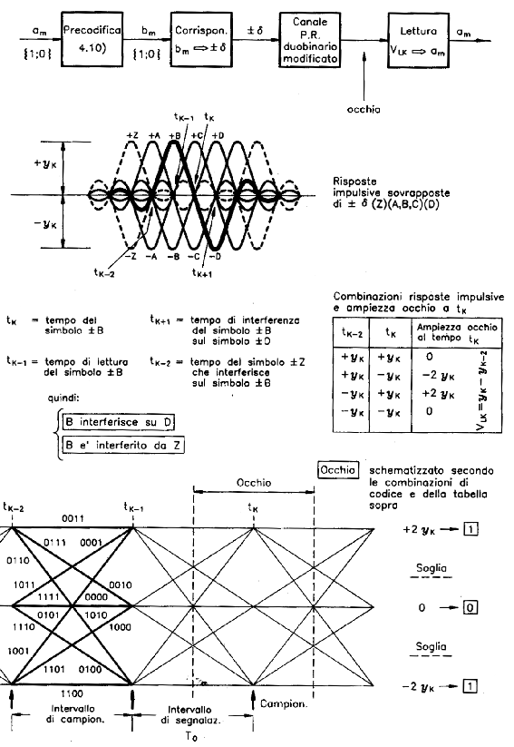

Se si considera di campionare il segnale dopo questo canale a risposta parziale anticipando la verifica di un intero intervallo di segnalazione T0, ci rendiamo conto di come si possa individuare un massimo positivo della risposta impulsiva, che si ha massima ISI (di segno contrario) per i simboli distanti + 2T0 e non più ISI per tutti gli altri simboli.
In altri termini, campionando secondo questo metodo, ogni simbolo è interferito (con segno opposto) solo dal simbolo precedente di 2T0.
Pertanto, analogamente alla (I), su può scrivere che il valore VLk letto dal campionamento dell'istante k (anticipato di un intero intervallo di segnalazione T0 rispetto al tempo di simbolo) vale:
Quindi il valore yk, da cui risalire al simbolo trasmesso, è dato da:
Ovviamente, come per il canale duobinario, anche qui necessita una precodifica al fine di evitare la propagazione indesiderata di errori.
In questo caso, sempre considerando segnali binari sulla sequenza am, la sequenza bn dopo la precodifica è data dalla relazione:
All'uscita del canale la sequenza am viene ancora ricostruita direttamente analizzando il valore VLk secondo il seguente criterio (per bm ancora definito dalla (V)):

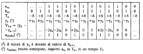

La seguente figura schematizza il canale con segnale duobinario modificato evidenziando in modo particolare la sovrapposizione della risposta impulsiva e la formazione del segnale ad occhio:
La seguente tabella invece segue il comportamento temporale dei vari segnali confermando la validità della legge di precodifica (X):
Occorre notare ad ogni modo come la sequenza am ricostruita, anticipi (almeno in linea teorica) quella trasmessa; ciò è dovuto alla sostanziale necessità di anticipare di un tempo T0 il campionamento.
Anche questo canale, il cui segnale di uscita risulta pseudoternario, contro i due di ingresso, ha un peggioramento del rapporto segnale rumore sempre dell'ordine di
a parità di tasso d'errore, rispetto al caso di segnale binario ideale.

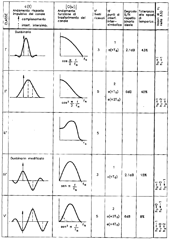

1.3 Famiglia di canali a risposta parziale
I canali a risposta parziale con segnale duobinario e duobinario modificato esaminati fino ad ora, sono una classe di una più ampia famiglia di canali partial response a banda limitata entro la frequenza di Nyquist fN, che presentano interferenza intersimbolica nella risposta impulsiva per un limitato numero di punti a distanza multipla di T0.
Ogni classe di tale famiglia è caratterizzata da una funzione di trasferimento tipica e dalla relativa risposta impulsiva, nonché dal numero di punti con ISI nota a distanza multipla di T0 e dal numero dei livelli del segnale restituito.
La seguente tabella riporta una classificazione dei canali a risposta parziale in cui compare anche il peggioramento del margine di rumore rispetto il caso binario ideale ed inoltre la tolleranza ad uno spostamento dell'istante ottimo di campionamento:

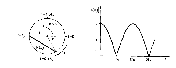

La H(ω) corrispondente, applicando la proprietà di traslazione temporale all'impulso della trasformata di Fourier, assume la seguente forma:
Tale espressione ha un andamento come quello riportato in Fig.8 e corrisponde (per valori di frequenza inferiori al limite di Nyquist) alla f.d.t. prevista per canale duobinario (andamento cosinusoidale) relativa al secondo criterio di Nyquist (riferendoci alla Fig.1).
Nella seguente figura è riportata la costruzione dell'andamento della
ricavata dalla (XIV):
mentre si sottolinea come la (XIV) stessa possa anche scriversi come segue:
dove il modulo della f.d.t. equivalente è esattamente:
