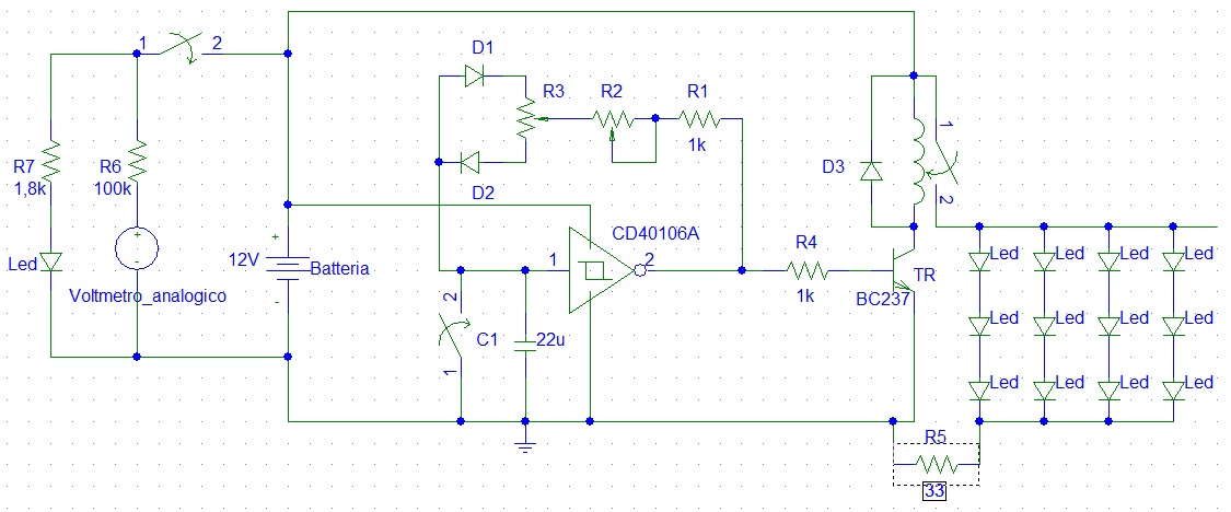

Allora qualunque metodo scegliate dovete pensare che se alimentiamo a 12 V la soluzione migliore è collegare 3 Led in serie e poi, fatte le 4 serie da 3 Led, collegarle tutte in parallelo. Si arriva alla situazione di avere 12 Led disposti in 4 rami da 3 Led collegati in parallelo e tutti polarizzati nello stesso verso. Questa è la configurazione migliore per cercare di dissipare la minima potenza sulle resistenze di limitazione della corrente.
Faccio il mio esempio: ho led blu ultraluminosi da 3,5V. Quindi su ogni serie cadono 3,5V x 3 = 10,5 V.
Siccome le 4 serie sono in parallelo la tensione sul parallelo sarà sempre 10,5V. Le batterie in realtà sono da circa 12,5 V vuol dire che sulla resistenza cadranno 2V (12,5-10,5). Ogni Led per funzionare con una buona luminosità richiede 10-15 mA. Facciamo 15 mA. Questa corrente attraverserà i 3 Led della serie. Visto che noi abbiamo 4 di queste serie ci servirà una corrente 4 volte più grande che poi si dividerà da sola in 4 parti quasi identiche. Quindi la resistenza dovrà lasciare passare 15mA x 4 = 60mA. Ricordo che sto usando una sola resistenza per tutti e 12 i Led. Allora per calcolare R faccio R = V/I = 2V/0,06A = 33,3 ohm e noi prenderemo il valore commerciale di 33 ohm della serie E12.
In questo modo con una semplice resistenza da 33 ohm e max 250mW potremo controllare ben 12 Led ad alta potenza. Facciamo il calcolo della potenza dissipata sulla resistenza P = R x I2 = 33 x 0,062 = 118 mW. Quindi la resistenza non avrà problemi. Sui Led invece la potenza è P = V x I = 10,5 x 0,06 = 630 mW. Dunque più del 80% della potenza va ai Led e con una sola, piccola resistenza ne comanderemo 12. Tornando alla megalampada potrete scegliere voi quanti blocchi da 12 inserire naturalmente in parallelo tra di loro.

Per chi non è impazzito prima ora arriva una parte più divertente a mio parere. Il circuito che dovremo montare è questo:
La funzione di questo circuito è far diventare la lampada uno stroboscopio regolabile in frequenza e duty cicle.
Questo oscillatore a trigger di schmitt, attraverso i due diodi, può far variare il tempo di carica e scarica del condensatore per esempio si può fare in modo che carichi veloce e scarichi lento o contrario. Inoltre tramite l'interruttore posto vicino al condensatore è possibile fare in modo che il condensatore non carichi e l'uscita sia sempre a livello 1 (12V) e quindi tutto normalmente acceso senza effetti strani.
Quello sopra il transistor è un rele che comanda tutta la lampada e non dissipa potenza non avendo una resistenza sull'uscita. Come transistor si deve usare un NPN bjt possibilmente con una corrente sufficiente ad azionare il rele senza bruciarsi. Io ho usato un BC237 e fa il suo lavoro senza problemi. Il diodo in parallelo al relè serve per proteggersi dalle sovratensioni inverse che il rele stesso crea. Questo perchè essendo un induttore si carica di energia e, al momento in cui viene a mancare l'alimentazione, la restituisce al circuito all'inverso quindi il diodo va messo al contrario in modo che la corrente lo attraversi e non vada verso il bjt. Fate attenzione a saldare il CMOS che è delicato se non avete degli zoccoli per integrati da 14 pin che sarebbe meglio utilizzare. Ricordo che i potenziometri o trimmer non vanno saldati sulla millefori ma dovranno poter essere modificabili quindi li inseriremo nel tubo con qualche foro. Costruito il circuito, collegato la lampada e alla alimentazione non vi resta altro che provarlo.
I 2 potenziometri dovrebbero essere da 10 kohm ciascuno per ottenere un buon effetto. Il voltmetro a lato nel circuito serve per indicare la carica residua della batteria. Nel mio caso con una resistenza da 100 kohm segnava esattamente la tensione ai suoi capi. L'interruttore normalmente aperto mi concede di visualizzare la carica quando voglio io senza sprecare batteria inutilmente. Inoltre il led giallo mi consente di vedere l'indicatore anche al buio sempre tramite il pulsante. Questo è tutto sulla costruzione del circuito. Avrete impiegato più tempo a leggere questa parte che a farlo ma.......andiamo avanti verso la fine.

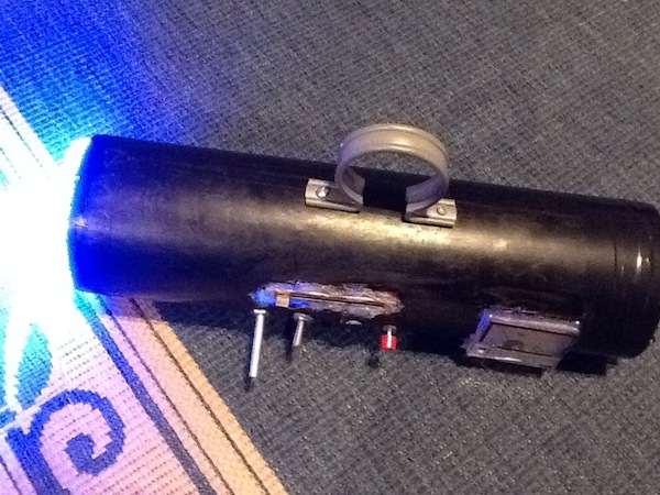

TERZA FASE: MODELLAMENTO DEL TUBO
Ho dimenticato di mettere anche un interruttore generale ma non credo che sarà un'impresa inserirne uno subito dopo la batteria. Ora che abbiamo il circuito bello che fatto non ci resta che fare alcuni fori col trapano per i 2 potenziometri, i 3 interruttori e il voltmetro con la sua lucetta. Io inoltre ci ho messo una maniglia dato che pesa 2,8kg. Ora che siamo pronti chiudiamo il tutto, fissiamo la lampada ad una estremità con colla o ad incastro se è venuta resistente e perfettamente coincidente al nostro tubo. Per la batteria lasciate 2 cavi che possono venire fuoi e mi raccomando isolateli che altrimenti si rischiano le scintille. Ecco pronta la vostra mega-torcia. La mia va fino a 60-70 metri vediamo chi saprà fare di meglio..... Qualche foto del risultato:
