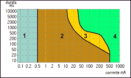

Gli effetti della corrente nelle quattro zone sono riassumibili:
- zona 1: i valori di corrente sono inferiori alla soglia di sensibilità;
- zona 2: non si hanno, di norma, effetti fisiopateologicipericolosi;
- zona 3: si hanno dei disturbi come: contrazioni muscolari, aumento della pressione sanguigna, disturbi nella formazione e trasmissione degli impulsi elettrici del cuore. questi disturbi però, hanno effetto reversibile e terminano al cessare del contatto;
- zona 4: innesco della fribillazione ventricolare, ustioni(anche gravi), arresto della respirazione e arresto del cuore.
