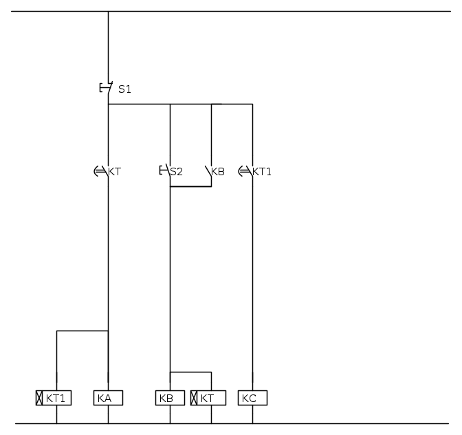

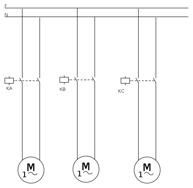

Salve a tutti, vorrei porre questo articolo che parla dell'avviamento e arresto di 3 motori asincroni in partenza differita cioè uno dopo l'altro automaticamente . La differenza dal precedente articolo ( comando di 6 motori in sequenza ) è che in questo schema useremo anche dei temporizzatori , mentre nell'articolo precedente si usavano degli "interblocchi" elettrici tra i contattori.
Indice |
Materiale
- 2 Contattori con 2 contatti N.A
- 2 Temporizzatori elettromeccanici su zoccolo
- 1 Pulsante N.A e uno N.C
- 3 Motori
Gli schemi
Come al solito gli schemi sono divisi in circuito di potenza , e circuito di comando .
La potenza
Il comando

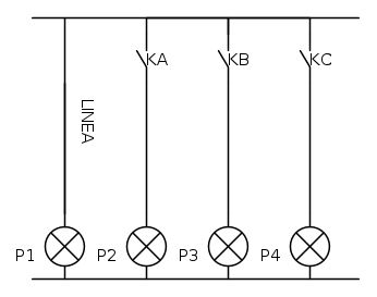

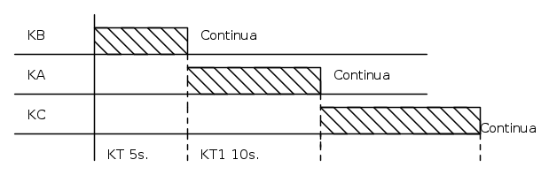

Il funzionamento
