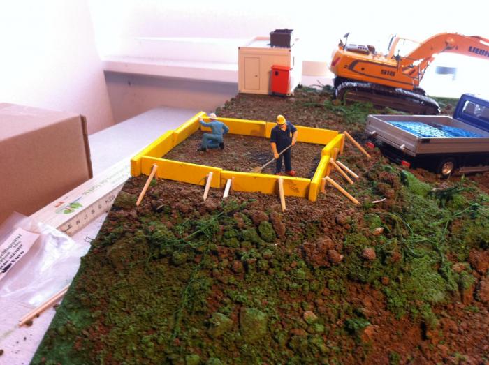

Ciao a tutti , nel precedente articolo ho spiegato le parti elettriche principali della gru e come sono fatte . Oggi vorrei spiegarvi come le gru vengono posizionate nei cantieri . Le gru che siano automontanti o a torre vengono trasportate su dei tir . Le gru automontati vengono scaricate con un montacarichi montato sul rimorchio poi vengono spostate . Le gru a torre invece sono divise in pezzi e ci vuole un'autogru per scaricarli . Per posizionare la gru ci vuole un basamento che viene fatto in calcestruzzo . Prima di "pompare" il calcestruzzo bisogna fare un'armatura con delle tavole in legno : Sono dei diorami che ho trovato in rete che sono molto realistici

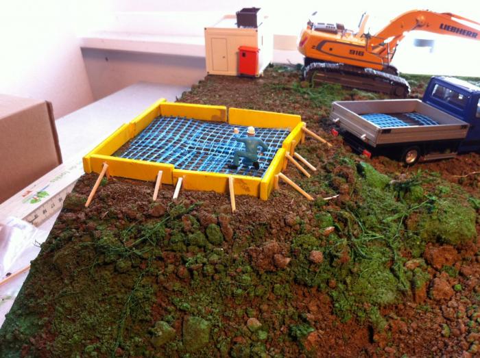

si mettono delle reti fatte in ferro dette reti elettrosaldate in modo da rinforzare il calcestruzzo .

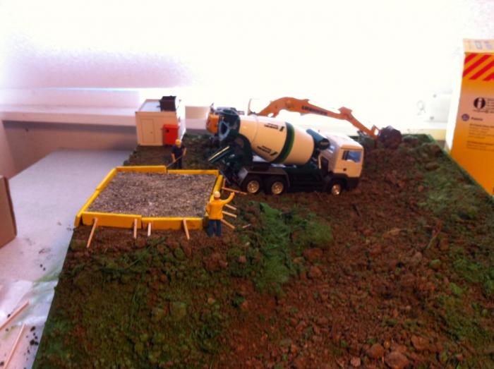

la betoniera o betoncar miscela l'impasto : misto pisello(sabbia con pietroline),cemento e acqua

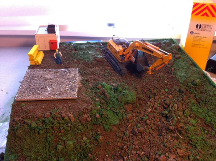

Dopo 15 giorni si può già disarmare anche se la normativa prevede che non dovrebbe essere disarmato prima di 28 giorni. Ed ecco il risultato finale :

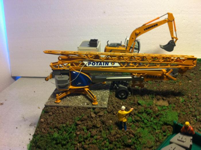

Il basamento deve essere in piano in modo che anche la gru rimanga in piano . Se la gru non è in piano ci sarebbero molti problemi . Ecco qua che viene posizionata la gru :

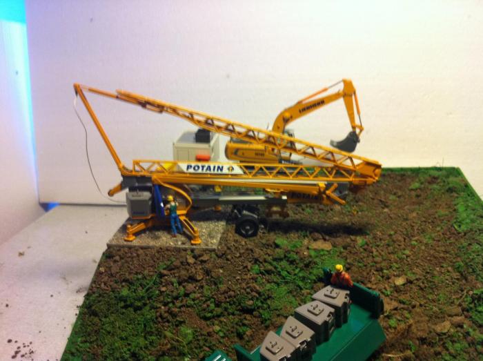

Il gruista deve schiacciare il pulsante per il montaggio della gru
