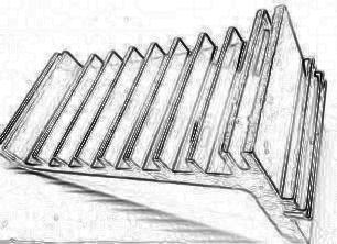

I dispositivi a semiconduttore (SCR,TRIAC,BJT..) trasformano parte dell'energia elettrica assorbita in energia termica producendo calore localizzato in genere sulla giunzione polarizzata in maniera inversa, determinandondo così un aumento di temperatura della giunzione con la conseguente necessità di trasferire il calore all'esterno che si trova ad una temperatura più bassa.
Di qui la necessità di utilizzare un dissipatore per un dispositivo a semiconduttore, o più in generale un dispositivo elettronico, per consentire allo stesso di asportare il calore verso l'esterno, permettendone il funzionamento nell'intervallo di temperature per il quale ul dispositivo è stato realizzato.
