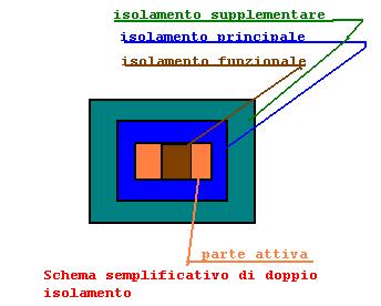

Doppio Isolamento
Il doppio isolamento si ottiene aggiungendo al normale isolamento delle parti attive, ovvero all’isolamento principale un ulteriore isolamento supplementare. E' consentito dalla Norma anche l’utilizzo di un unico isolamento, purché risponda alle caratteristiche meccaniche ed elettriche del doppio isolamento, che in tal caso è detto rinforzato. Lo scopo del doppio isolamento è quello di offrire comunque un isolamento della parte attiva qualora per ragioni meccaniche abbia ceduto la prima parte di isolamento. Un’apparecchiatura con isolamento doppio o rinforzato viene classificata di classe II.

Isolamento:definizioni
- Isolamento funzionale, è l’isolamento fra le parti attive e tra queste e la carcassa
- Isolamento principale, utilizzato per prevenire le persone dalla folgorazione
- Isolamento supplementare , garantisce un ulteriore isolamento in caso di guasto dell’ isolamento principale
- Doppio isolamento insieme dell’isolamento principale e supplementare
