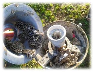

portalampada al favo
Un classico punto luce a palo con sfera da 30 cm chiara, una volta aperto per verificare le connessioni ed il relativo portalampada ci offre l’immagine di un gran bel favo (fortunatamente disabitato!) proprio tutto intorno al portalampada tale da coprirlo interamente ..la cosa mi fa pensare di aver risolto il guasto...mai fidarsi delle apparenze
A quel punto ci si arma di pazienza e si ripulisce il tutto ... e sorpresa ... misurando l’isolamento (con il multimetro disponibile ) fra la terra e i due conduttori di fase e neutro si misura un valore di resistenza di qualche megaohm; chiaro segno che si è individuato il colpevole del guasto ancora presente, e la situazione si complica un pochino....

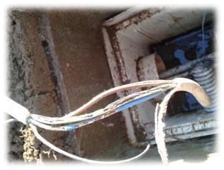

Apro il pozzetto e sopresa... il cavo che alimenta il nostro palo, nel punto che poggia sul fondo del pozzetto, non so per quale motivo “non ha la guaina del cavo” ed “i tre conduttori a bagno maria hanno perso il loro isolante” dal probabile contatto nel tempo con l’acqua presente sul fondo del pozzetto.
Trovato il colpevole, e altro che roditori, o cavi tranciati da chissà quale arnese, ma dei semplici conduttori che hanno perso il loro isolamento perché mal posati...
cavo senza isolante
Proprio in quel punto, seppur ossidati i conduttori offrivano un contatto sufficiente fra di loro per causare l’intervento del differenziale magnetotermico.
Una semplice verifica dopo aver eliminato la causa del contatto verso terra riporta l’impianto al suo corretto funzionamento.

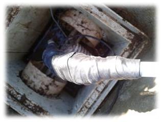

A questo punto non resta che decidere il da farsi e poiché il tratto di cavo nuovo per tutta la sua lunghezza non era disponibile,recupero un po’ di cavo dal pozzetto precedente, fino a riuscir a tirar fuori il cavo dall’altro pozzetto per eliminare il cavo guasto, e da quel punto eseguire un giunto con un nuovo tratto di cavo gommato fino al portalampada.
giunto cavo
Ovviamente il giunto eseguito isolando i conduttori dapprima singolarmente con del nastro adesivo e poi con del nastro agglomerante, e successivamente isolando i tre conduttori insieme con del nastro adesivo e poi ancora con del nastro agglomerante, e poi fare in modo che il giunto, una volta richiuso il pozzetto, rimanga nella posizione alta dello stesso, e questo in previsione di sostituire l’intero tratto di cavo gommato quanto prima.
