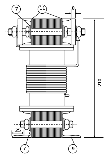

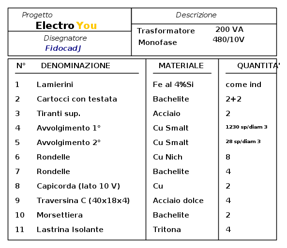

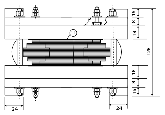

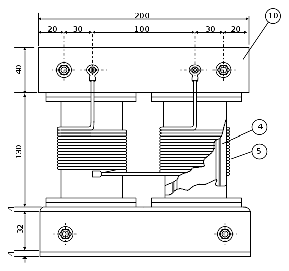

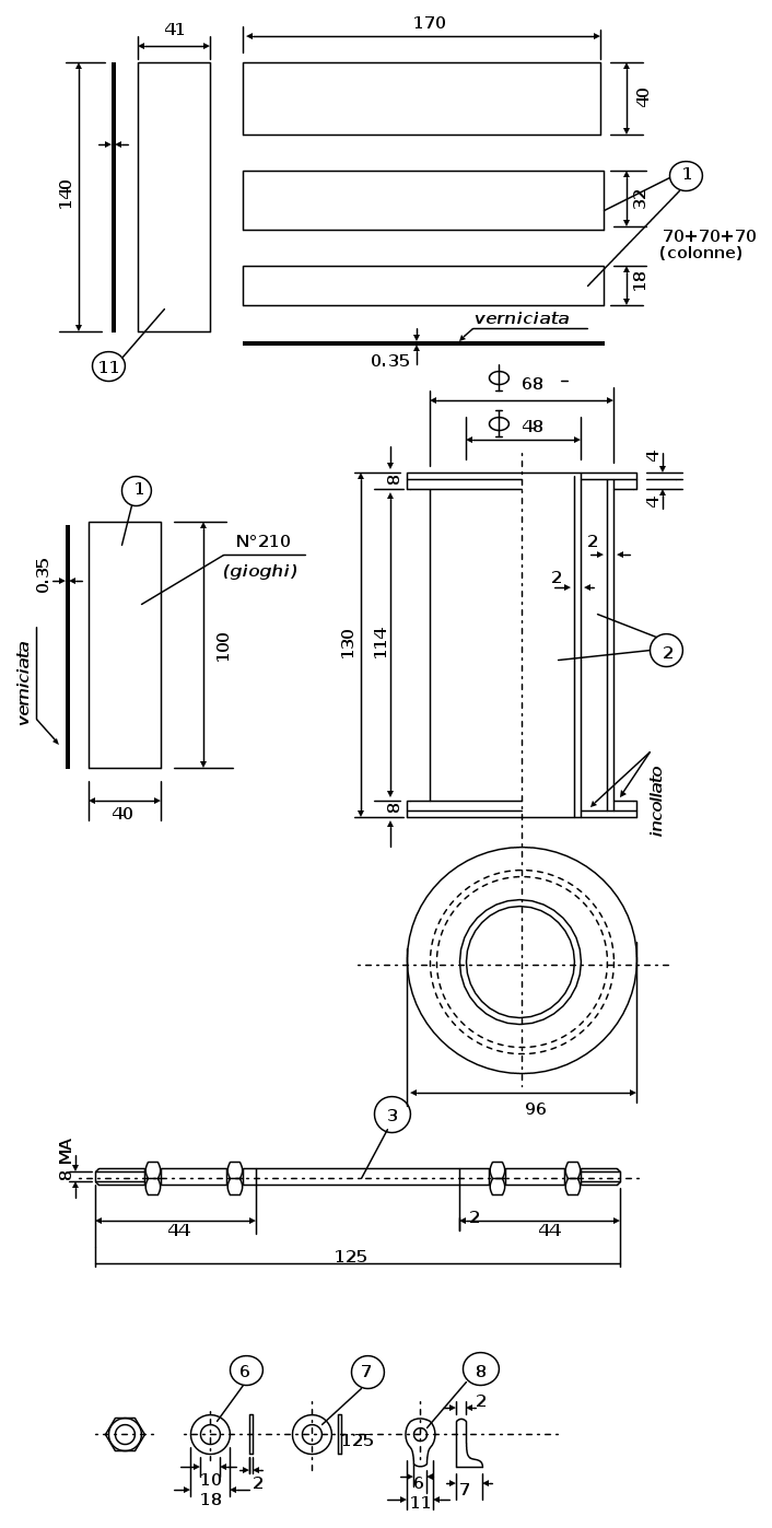

dopo un MAT con FidocadJ, non poteva mancare un Trasformatore Monofase ...un pò ingombrante per il thread Giocare con fidocadJ ... :)
Il trasformatore è del tipo a secco ovvero raffreddamento in aria,con colonne gradinate ed i giunti intercalati, la giunzione dei lamierini delle colonne avviene per serraggio con legature di nastro mentre pe ri giochi attraverso bulloni esterni sulle traverse di compressione in profilato a sezione C, l'isolamento del nucleo è ottenuto fra gli avvolgimenti con cartocci in bachelite fusa con flange.
