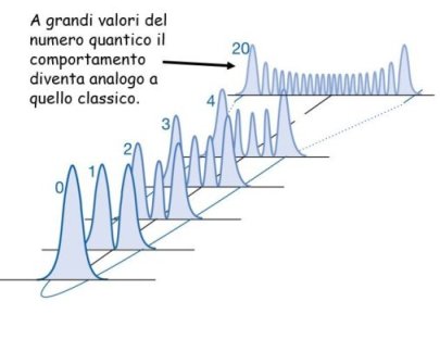

Le d.d.p.calcolate in modulo, piu' n e' elevato e piu' approssimano l'andamento parabolico deterministico.

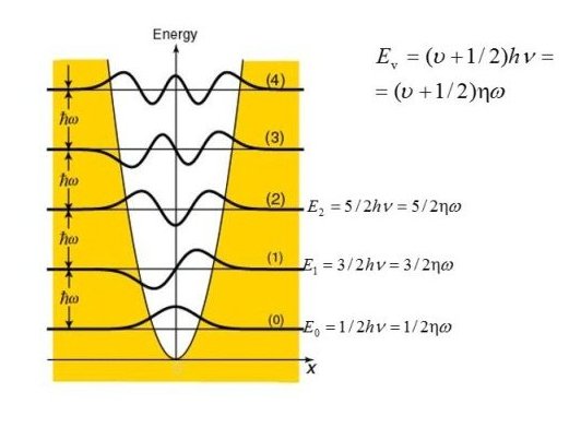

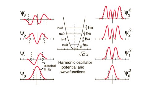

Si osservino, per l'appunto le 3 figure sottostanti (Rif.: Università' degli studi di Padova, anno 2011, Corso di Chimica Fisica II, Prof.ssa Maria Brustolon, 7. L'oscillatore quantistico).
Fig.1. Funzioni d
Fig.1. Funzioni d'onda e densita' di probabilita'
Fig.2. Livelli energetici di densita
Fig.2. Livelli energetici di densita' di probabilita'
Fig.3. Rappresentazione delle d. d. p. All
Fig.3. Rappresentazione delle d. d. p. All'aumentare di n, approssimanti la parabola deterministica
