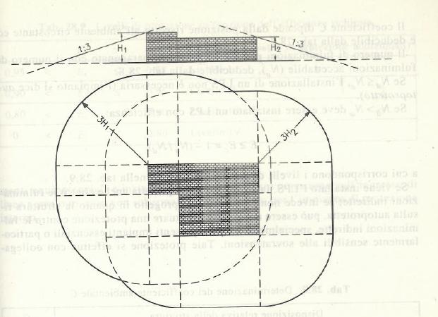

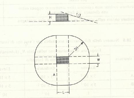

A e’ l’area di raccolta, che si ricava facendo ruotare attorno alla struttura da proteggere una retta con pendenza 1/3, che tocca la parte superiore della struttura.
Metodo della retta ruotante che definisce l
Metodo della retta ruotante che definisce l'area di protezione dai fulmini
Tale area vale:
A=L \cdot W+6 \cdot H \cdot (L+W)+9 \cdot H^2
Ovviamente se le strutture sono piu’ di una, le aree si sommano, contando le parti comuni solo una volta, dove ogni struttura e’ considerata un parallelepipedo di dimensionii trasversali L e W e altezza H.
Area protetta di una struttura isolata
