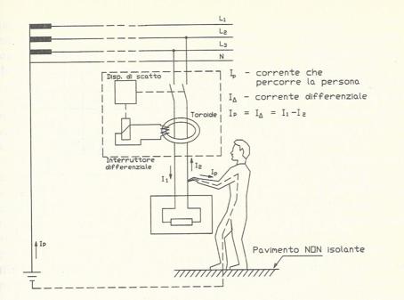

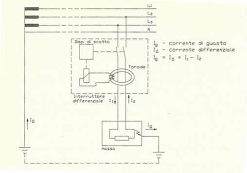

La figura 2, evidenzia in maniera chiara ciò che succede, durante un contatto indiretto.
Fig. 2.Un contatto indiretto

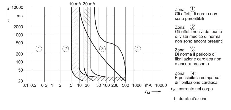

Le zone tempo-corrente d'intervento degli interruttori differenziali sono individuate nella comparazione delle aree di pericolosità' della corrente in Fig. 3.
Fig. 3. Le sone tratteggiate scure indicano le zone d
Fig. 3. Le sone tratteggiate scure indicano le zone d'intervento di un interruttore differenziale.

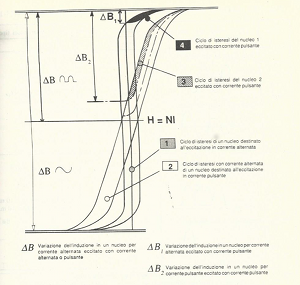

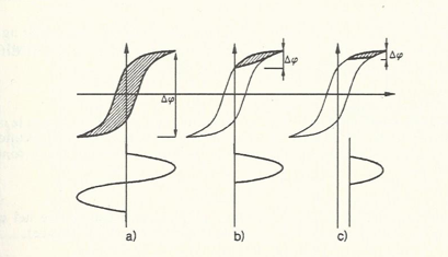

L'impiego ormai generalizzato di apparecchiature con dispositivi di tipo elettronico sia in ambiente civile che industriale può determinare, in occasione di un guasto di isolamento, correnti di dispersione verso terra con componenti non sempre sinusoidali ma sovente anche del tipo unidirezionale, pulsanti o continue. In situazioni come queste un dispositivo differenziale tradizionale non è sempre idoneo a funzionare correttamente. Tutto questo deriva, perche' la presenza di regimi diversi da quello sinusoidale porta a funzionare il dispositivo in questione verso la zona di saturazione del ciclo d'isteresi, come si evince da Fig. 4.
Fig. 4. Zone di lavoro rispetto al ciclo d
Fig. 4. Zone di lavoro rispetto al ciclo d'isteresi, per tre situazioni di corrente
La soluzione e' quella frequente di costruire nuclei magnetici che presentino caratteristiche meno ripide, in modo da essere meno sensibili alla componente continua, oppure si inserisce un condensatore in serie al circuito, in modo da bloccare la componente continua. In Fig. 5 e' riportato il comportamento di due nuclei magnetici con caratteristiche diverse, di fronte ai vari casi di sollecitazione di corrente.

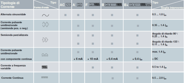

In relazione alle correnti di dispersione a cui l'interruttore differenziale è sensibile le norme prevedono una classificazione in tre tipi, AC, A, F B e B+.
Tipo AC
Gli interruttori differenziali di Tipo AC sono adatti solo per il rilevamento di correnti di guasto alternate di forma sinusoidale
Tipo A
Gli interruttori differenziali di Tipo A, oltre alle correnti di guasto alternate di forma sinusoidale, rilevano anche correnti di guasto alternate e pulsanti sinusoidali.Questo interruttore differenziale, essendo sensibile anche alle crrenti pulsanti, permette di controllare eventuali correnti diguasto che potrebbero generarsi con l'impiego di utilizzatori aventi dispositivi elettronici.
Tipo F
Gli interruttori differenziali di Tipo F, oltre alle funzionalità del Tipo A, sono realizzati per la protezione di convertitori di frequenza monofase.I tipo F sono stati recentemente introdotti dalla normativa IEC EN 62423, e prevedono rispetto al Tipo Astandard le seguenti caratteristiche:- campo di intervento per correnti di dispersione da 10Hz a 1kHz- ritardo intenzionale all’intervento (10ms)- prova di tenuta all’impulso 3kA- tolleranza alla corrente continua sovrapposta fino a 10mA.
Tipo B
Gli interruttori differenziali di Tipo B, oltre al rilevamento delle forme di corrente di guasto del Tipo F, sono utilizzati anche per il rilevamento di correnti di guasto di tipo continuo. Questa tipologia di interruttore, che è in grado di garantire la protezione anche in presenza di convertitori di frequenza trifase, è impiegabile a protezione di qualsiasi utilizzatore.
Tipo B+
Gli interruttori differenziali di Tipo B+, nascono per garantire un’efficace protezione antincendio. La loro caratteristica d'intervento, conforme alla normativa tedesca VDE V 0664-110,garantisce l’intervento entro la soglia massima di 420 mA percorrenti di dispersione ad alta frequenza (fino a 20kHz).
Fig. 6. Campi d
Fig. 6. Campi d'intervento per interruttori differenziali.

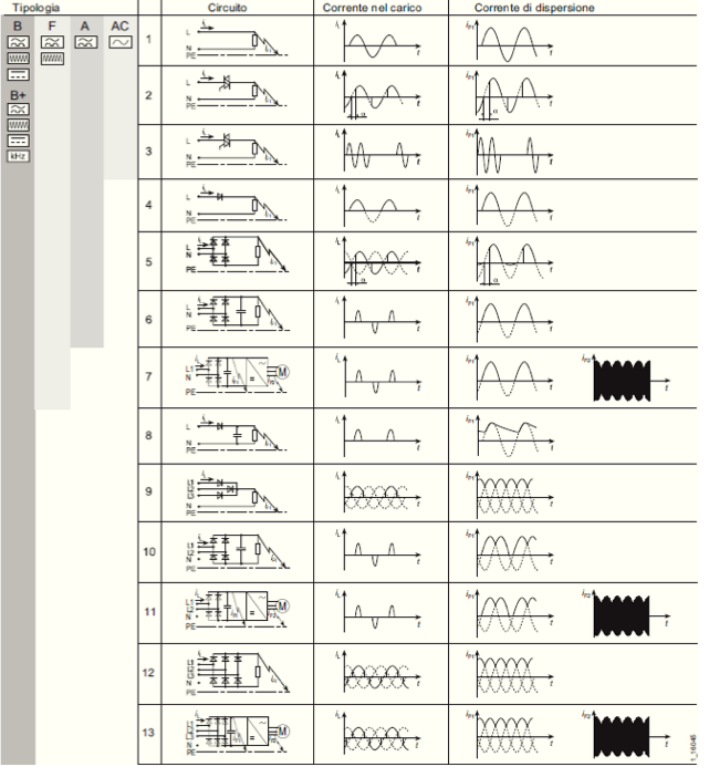

Fig. 7. Possibili forme di corrente di guasto e dispositivi di protezione differenziale adatti

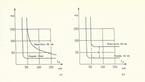

Selettivita' interruttori differenziali.
Anche per gli interruttori differenziali si presenta il problema dellas selettività', oltre a quelli automatici. Si puo' ottenere la selettività' in due modi:
  • differenziando le curve d'intervento in funzione della portata, in modo che l'interruttore a monte, di portata superiore, a parità' di corrente differenziale, abbia un tempo d'intervento più' lungo, permettendo così' l'intervento del solo intervento a valle (selettività' verticale).
  • inserendo un breve ritardo intenzionale sull'interruttore più' a monte (selettività' orizzontale).
I due tipi di selettività' descritti sono descritti dalla Fig.8
Fig. 8. Selettivita
Fig. 8. Selettivita' orizzontale e verticale
