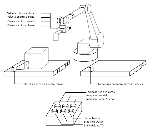

Sei partito dal problema minore, ossia come fare comunicare un controller robot ed un PLC ma manca ancora tutta la parte inziale, come è composta la cella?
Questo "schizzo" è solo per farti un esempio di isola robotizzata o "cella" come io sono solito dire.
Come vedi, è molto generico, mancano i circuiti di protezione, le barriere, le emergenze e molti comandi importanti, ma in linea di massima è un punto di principio.
Corrisponde a tutto questo la tua applicazione?
Se sì o quasi, completa tu i dispositivi a campo, che devi inserire, e come secondo passo, decidi a quale dispositivo verranno collegati i vari sensori.
Devi redigere una tabella di occupazione delgi ingressi uscite sia del robot che del PLC, meglio se crei una tabella in cui vi siano sia la rapprentazione funzionale che "simbolica" che torna utile nella stesura dei programmi.
Quando avrai stabilito chi controlla "che cosa" , dovrai decidere chi fa "che cosa" ossia un ciclogramma di funzionamento della cella, le varie fasi di lavorazione, le condizioni utili allo svolgimento del ciclo automatico.
Solo dopo avere affrontato queste problematiche, puoi capire di che tipo e di che quantità di dati devono essere trasferiti dal PLC al robot e viceversa, quindi passare alla stesura del progetto PLC cominciando dalla configurazione HW.

vi ringrazio tanto per la disponibilità, allora sul robot ancora non è montato il profbus,quindi dobbiamo montare, spiego un po il progetto , sono 3 tavoli per mangiare, e il robot deve fare il lavoro di cameriere , e non ci sono dei sensori, sui tavoli per mangiare, quindi il robot deve portare il cibo da tavolo numero 1 e portare o sul tavolo numero 2 o sul tavolo numero 3 , voglio mettere 4 pulsanti :1 pulsante di start, e un pulsante di stop, e un pulsante di destra e un pulsante di sinistra cosi posso comandare il robot manualmente cioè se per caso il tavolo numero 2 è occupato con pulsante destra dico a robot ke metti sul tavolo numero 3 e cosi via ,e poi ancora non so se faro tempo volevo mettere anche qualche allarme che mette a suonare mentre il robot è in funzione, per configurare di hw mi aiuta un mio collega che lavora in azienda,se mi potete aiutare per analisi del progetto quanti ingressi e uscite mi servono ela programmazione , grazie per aiuto , se qualchecosa non è chiaro ditemi perché non sono molto bravo di scrivere italiano , mi scuso tanto
Uhm... A questo punto ho dei seri dubbi. Ne avevo già per il vero, ma ora si ingigantiscono.
Devi per forza usare anche il PLC?
Io non so che tipo di progetto tu voglia realizzare e, se anche l'uso dell'italiano è un problema, la vedo molto dura; ma, se ad esempio tu ti accontentassi, ed ammesso che il robot abbia alcuni I/O HW, che solitamente hanno, (non molti), potresti realizzare due programmi robot, uno che si occupa della parte di "motion" ed uno che si occupa della pochissima parte PLC che ti occorre. (sulle FlexPendant comau si posso personalizzare, se ricordo bene, 6 tasti touch).
In questo modo ti concentreresti unicamente sul robot, dimenticando PLC, interfacciamenti di ogni sorta e tutte le difficoltà del caso nel tener i due programmi sincronizzati. I pochi messaggi di avaria da visualizzare, li visualizzeresti sulla FlexPendant...

teoricamente volevo usare anche plc perche voglio scrivere qualchecosa sulla mia tesi , quindi sono molto confuso e non lo so nemmeno da dove devo iniziare , per intrerfaccia sono gia a posto , perché mi spiega un mio collega,solo per analisi del progetto che non lo so da dove e come devo iniziare
Guarda che
Ivan_Iamoni ti ha già dato un grandissimo suggerimento. Forse non lo sai vedere e cogliere, ma partendo da quel post, puoi sviluppare tutto il tuo progetto, (con le dovute correzioni):
- layout;
- schema elettrico;
- ciclogramma delle macro fasi;
- programmazione.
Io, per ora, vedo solo che giri attorno a questo post, forse in attesa che arrivi qualcosa dal cielo?
Ti sono state poste moltissime domande, alle quali non hai mai risposto, non hai, (da quel che si vede), mai raccolto nessun suggerimento.
Indubbiamente manca molta esperienza, e per questo ti avevo chiesto: di cosa ti sei occupato in questo stage?
Hai una vaga idea di cosa c'è dietro alla progettazione di una simile isola? O di un macchinario in genere?

si mi è servito tanto grazie ivan, questo progtto ha deciso l'azienda e non io, quindi sinceramente in questo sto studiando di tutto pdl2 step7 , plc siemens, ecc quindi non lo so nemmeno io perché hanno deciso questo progetto , il progetto che mi ha mandato Ivan piu o meno uguale al progetto che devo fare in azienda solo dopo devo fare il circuito di protezione ed emergenza. comunque come avevo accentato non ho fatto mai nella mia una cosa pratica , quindi non sono una professionista
Per prima cosa, vedo che resti sempre generico, e scarso di informazioni, al di là o meno che tu padroneggi l'Italiano, non so quale vantaggio ne tragga.
Provo a farti alcune domande, che sono essenziali, per capire come sarà il tuo progetto:
1-Il robot, come afferra i piatti?
2-Non vi sono sensori sui tavoli, per specifica esigenza di progetto o perché non li vuoi tu?
3-
Cioè devi prevedere delle barriere di sicurezza?
Hai già pensato a tutto questo, prima di pensare a sto cavolo di PROFIBUS?
3-
