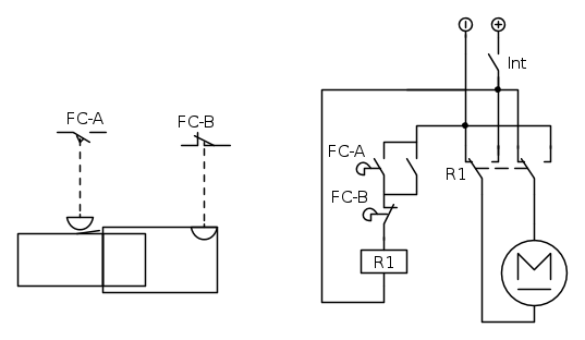

Vorrei chiedere un' informazione e' possibile invertire la polarita di un motorino da 9 volt in automatico? Cioe' il carrello a cui vorrei applicarlo vorrei farlo uscire e rientrare in automatico poi farlo usire di nuovo praticamente in continuazione e fermarlo quando desidero.Grazie

Se non hai esigenze specifiche di controllo puoi fare uno schema semplice con un relè e due finecorsa di posizione.
Quando alimenti il circuito, il motore inizia a girare in un senso prestabilito, quando il finecorsa A è azionato inverte il senso, e lo reinverte ancora azionando il finecorsa B, così fino all'infinito.

Aiuto mi sono perso,ma se si muove su un carrello come faccio.io vorrei iniziare facendolo partire con un tastino a levetta e lui parte e si apre poi quando arriva alla fine della corsa ritorna indietro in automatico

Certo, tramite interruttore (come da schema inserito da Ivan) puoi fermare il carrello quando vuoi, ma se non spieghi bene qual è il tuo problema, come si può aiutarti?

allora avrei bisogno di creare un circuito che mi faccia uscire un piccolo carrello e lo faccia rientrare quando questo arriva a fine corsa in modo da farlo aprire e chiudere in automatico all' infinito quindi pensavo all' inserimento di due microswitch che mi invertono la polarita'...

roberto5879 ha scritto:Aiuto mi sono perso,ma se si muove su un carrello come faccio.io vorrei iniziare facendolo partire con un tastino a levetta e lui parte e si apre poi quando arriva alla fine della corsa ritorna indietro in automatico
Il disegno impostato da Ivan va bene, sei tu che non capisci il disegno. Ora ti posto il disegno di Invan con l’aggiunta del tastino.

io vorrei capire come far muovere il carrello in automatico avanti e in dietro all' infinito non con il tastino perche con il tasto c'e' gia in rete poi vorrei capire anche i valori che devo usare dato che il motore funziona a 9 volt.Grazie.
