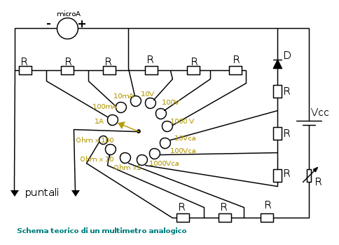

Salve, un multimetro dichiarato 20000 ohm/volt significa che oppone una resistenza di 20000 moltiplicato per la tensione del circuito, ma se oppone tutta questa resistenza che cosa legge, niente?

Un voltmetro inserito in un circuito non deve alterare le grandezze del circuito in esame .
Il valore della sensibilità di uno strumento più è elevato e meglio è.
In genere un voltmetro che presenta una sensibilità di 20.000 Ω/V possiamo dire che è un voltmetro di buona qualità.

si può considerare un voltmetro magnetoelettrico (ovvero con strumento analogico) per misura di tensioni continue che deriva direttamente dal milliamperometro elettromagnetico, ovvero si riporta la misura di tensione alla misura di una piccola intensità di corrente che interesserà una determinata resistenza, adeguatamente tarata.

perché l'inserzione di questi voltmetri nel circuito di misura non alteri il regime elettrico del circuito, l'intensità di corrente assorbita dallo strumentodovrà essere più contenuta possibile,pertanto si dovrà utilizzare per la realizzazione del voltmetro uno strumento ad equipaggio amperometrico di piccola portata cioè dell'ordine dei milliampere, e questo significa che il valore della
dovrà essere elevata.
Quindi un voltmetro sarà tanto più preciso quanto sarà maggiore il rapporto fra la resistenza interna dello strumento e la sua portata in volt, cioè la sua resistenza interna per unità di tensione che si esprime in Ohm per volt, in genere

in un multimetro analogico come indicato c'è la resistenza interna propria dello strumento a bobina mobile ed il resistore serie addizionale per le varie portate di misura.

praticamente quando i tecnici girano quella manopola aumentano o diminuiscono la resistenza?
ma come fanno a sapere dove girarla se non conoscono il circuito?
