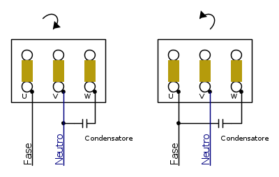

Salve a tutti,
volevo porVi il mio quesito, sperando che qualcuno possa aiutarmi a utilizzare questo compressore,
ho un compressore da 100 litri che monta un motore trifase a volt 380, da 2 HP e 1,5 kW,
vorrei collegarlo alla corrente di casa, volendo ho anche una seconda corrente monofase da poter utilizzare,

Era da un po' che non vedevo pressostati trifase.
Considera che alimentando in monofase con condensatore, un motore nato per alimentazione trifase perderai oltre 1/3 della potenza nominale.
Comunque eccoti lo schema:

Ciao,
grazie per la disponibilità, non è ke potresti spiegarmi il tutto passo passo, anke tenendo conto delle foto allegate, poiché come ho detto non mi intendo in materia,
da quel ke ho capito, contando che dalle rete elettrica ricevo 3 fili, dei quali 2 sono la fase, ed 1 neutro,
1 cavo di fase va collegato alla morsettiera denominata U,
l'altro di fase va al condensatore?
il neutro rimane al neutro?
e quel filo giallo ke in foto si nota andare a lato della morsettiera, da dove lo prendo?
grazie ancora a presto ciaoo!
Leggendo l' ultimo tuo intervento mi rendo conto che hai le idee molto confuse, a questo punto ti sconsiglio di procedere oltre, potresti farti male e qui nessuno vuole questo
Puoi vedere se c/o una piccola officina elettromeccanica sono disposti ad eseguire la modifica, o ancora meglio, se il compressore ti serve per uso hobbistico acquistarne uno nuovo con motore direttamente monofase, ne trovi a costi inferiori a 100€.
