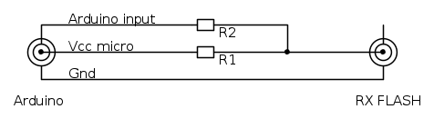

Sono riuscito a disegnarti uno schemino:
R1 è la resistenza di pull-up, va bene per esempio da 10 a 100 kiloohm, 0,25 watt.
R2 è la resistenza di protezione, va bene da 0 (ovvero, non inserita) a 100 k e anche oltre.
Con la resistenza di protezione non rischi di far danni se sbagli qualcosa.
Attenzione che più aumenti le resistenze più aumenta la protezione, ma anche il ritardo di attivazione dovuto a capacità parassite dell'ingresso del micro, e anche la sensibilità ai disturbi. Con 100 k per entrambe le resistenze dovresti comunque avere ritardi al di sotto del millisecondo.
Il filo Vcc, collegato alla punta del jack stereo che va all'Arduino, deve portare la stessa tensione positiva che alimenta il microcontrollore Atmel (non altra).
Il filo Gnd è collegato alla "manica" esterna dei due jack e collega insieme le due masse. Puoi collegare il filo Gnd oltre che alla "manica" anche all' "anello" del jack "FLASH", attualmente scollegato (serve per migliorare la compatibilità con i jack mono), o meglio ancora usare un jack mono.
Questa configurazione dovrebbe essere compatibile anche con l'altro ingresso (CAMERA/FLASH) del tuo ricevitore. Prova anche con quello se vuoi.

[18] Re: Amplificare una tensione di 1.9V per Arduino
Messaggioda Foto UtenteGS88 » 23 feb 2012, 9:47
Ciao Guido grazie. Ora ho capito :)
Attualmente è connesso in questo modo (con R1 di 10K):
Stasera provo la connessione che mi hai indicato, vedo se riesco anche a procurarmi un tester digitale. Dovrei trovarlo e ti do i valori che leggo.

Messaggioda Foto UtenteGuidoB » 24 feb 2012, 2:10
Ciao Foto UtenteGS88,
complimenti, hai inviato il tuo primo circuito fatto con FidoCadJ! =D>
Solo un appunto, hai inserito agli estremi anzichè due connettori stereo maschi (che credo vorresti inserire sul tuo cavetto di connessione), due connettori mono femmina con interruttore.
Anch'io ho cercato il simbolo del connettore jack stereo maschio nelle librerie di FidoCadJ ma non l'ho trovato, così mi sono arrangiato come vedi al Commento 17. Ovviamente come ho già detto, il jack che va all'RX del flash può essere anche mono.
Poi devo correggere una cosetta.
Ho detto al Commento 17 che con due resistenze (di pull-up e protezione) entrambe da 100 k e la capacità parassita dell'ingresso del microcontrollore (che stimo in 5 pF, senza aver controllato il datasheet) dovresti avere ritardi inferiori al millisecondo. In realtà le cose vanno meglio, il ritardo introdotto dovrebbe essere dell'ordine del microsecondo. Ho sbagliato di un fattore 1000, ehm... :oops:
Con due resistenze da 100 k gli eventuali disturbi captati non dovrebbero ancora dar fastidio. Comunque è preferibile montare le due resistenze in modo che siano vicine all'Arduino, per ridurre i tratti di fili più sensibili ad eventuali disturbi. Poi in un cavetto stereo normalmente c'è una calza metallica che avvolge gli altri due fili. La calza è il coduttore destinato ad essere collegato alla "manica" dei connettori, che porta il potenziale di massa. Grazie a questo la calza protegge dai disturbi i fili interni.
