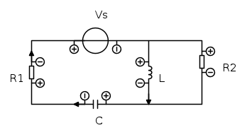

ho impostato le equazioni in matlab e il tutto funziona bene!!Vorrei farvi solo un'altra domanda,dovrei calcolare l'equazione caratteristica del circuito in modo da calcolarne i poli...la calcolo utilizzando una funzione di rete qualsiasi del circuito(infatti il denominatore di qualunque funzione di rete del circuito sarà sempre lo stesso...correggetemi se sbaglio)...come funzione di rete scelgo \frac{\overline{V_1}}{\overline{V_S}},
il circuito da analizzare quindi sarà questo:
ecco i calcoli che ho svolto:
Z_eq= \frac{R_2*sL}{R2+sL}+\frac{1}{sC}
\\V_1=-V_S-Z_eq\frac{V_1}{R_1}
\\ \overline{V_1}}/{\overline{V_S} =-\frac{R_1}{Z_eq+1}=-\frac{s^{2}LC+R_eq}{s^{2}LCR_eq+s^{2}LC+2R_eq+sL}
\\ \overline{V_1}/{\overline{V_S}}=-\frac{s^{2}LC+R_eq}{s^{2}LC(1+R_eq)+sL+2R_eq}
è giusto il mio ragionamento?

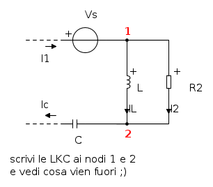

Messaggioda Foto UtenteIsidoroKZ » 19 apr 2012, 17:38
Mi sembra che 1+Req non possa essere giusto: le dimensioni non tornano.

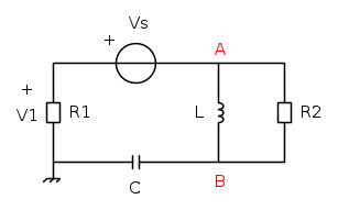

[19] Re: Piccolo aiuto su scrittura equazioni Kirchhoff...
Messaggioda Foto UtenteLele_u_biddrazzu » 19 apr 2012, 22:47
Il circuito da te proposto dovrebbe essere il seguente...
La funzione di trasferimento \dot H = \dfrac{\dot{V}_{1}}{\dot{V}_{s}} può essere così espressa
\dot{H}\left(s\right)=\frac{R_{1}}{R_{1}+\frac{1}{sC}+\dot{Z}_{AB}}
essendo
\dot{Z}_{AB}=\frac{sR_{2}L}{R_{2}+sL}.
