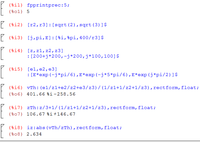

Egregi Signori qui presenti,
ho svolto da me l'esercizio postato da ultrek e confrontato i risultati da me ottenuti con quelli indicati da RenzoDF calcolati con i programmi Maxima e Circe senza aver riscontro alcuno. Dopo un'analisi particolarmente attenta (tre notti insonni ed infinite ripetizioni dell'esercizio) ho notato che nella traccia originale la linea 1 presenta rispettivamente un condensatore per il carico in basso ed una serie resistenza-induttore per il carico a destra, la linea 2 presenta un induttore per il carico in basso ed una serie resistenza-induttore per il carico a destra, la linea 3 presenta un resistore per il carico in basso ed una serie resistenza-induttore per il carico a destra, mentre nel diagramma indicato da RenzoDF nel post [16] l'ordine dei componenti del carico in basso e' stato invertito. Ripetendo l'esercizio con la nuova disposizione del carico in basso ottengo gli stessi risultati di RenzoDF (il valore efficace letto dall'amperometro e' lo stesso, la fase mi viene diversa ma ritengo che dipenda dalla fase di riferimento scelto all'inizio dell'esercizio). Poiche' reputo che bisogni criticare solo il proprio lavoro, mi chiedo se tale cambiamento sia dovuto al corretto svolgimento dell'esercizio o se e' un errore di distrazione. Nel secondo caso, il vero valore letto dall'amperometro mi risulta essere:
A= 2.22 A
Se il valore da me trovato e' esatto posso linkare un'immagine del nuovo svolgimento, non essendo ancora pratico con i programmi!
In attesa di una risposta, Vi ringrazio in anticipo! O_/
P.s. Avrei bisogno di un chiarimento riguardo alla domanda riguardo alla disposizione del voltmetro al posto dell'amperometro:
Se anche il carico a destra fosse stato squilibrato, per calcolare la lettura del voltmetro avrei dovuto calcolare prima lo spostamento di centro stella del carico a destra con la formula di Millman utilizzando le tensioni stellate dei generatori e le impedenze delle rispettive linee, poi lo spostamento di centro stella del carico in basso con lo stesso procedimento fatto con il carico di destra (stavolta utilizzando le impedenze del carico in basso pero'), e successivamente sommare vettorialmente i due spostamenti di centri stella e calcolarne il modulo?

PocketRenis ha scritto:... nel diagramma indicato da RenzoDF nel post [16] l'ordine dei componenti del carico in basso e' stato invertito.
Hai ragione, errore mio, ho scambiaro i collegamenti alle fasi 1 e 3. :?
PocketRenis ha scritto:... Ripetendo l'esercizio con la nuova disposizione del carico in basso ottengo gli stessi risultati di RenzoDF (il valore efficace letto dall'amperometro e' lo stesso, la fase mi viene diversa ma ritengo che dipenda dalla fase di riferimento scelto all'inizio dell'esercizio).
Io, visto il testo, ho assunto a fase nulla la concatenata V12
PocketRenis ha scritto:... il vero valore letto dall'amperometro mi risulta essere: A= 2.22 A
Per quanto riguarda il valore ho appena rifatto i calcoli con wxMaxima e il risultato sembra essere 2.634 A
oppure equivalentemente e più semplicemente
ad ogni modo se posti il tuo procedimento lo controllo, posso avere sbagliato qualcosa io.
La scusa che non conosci i programmi non è però accettata; se vuoi avere una risposta, le formule e gli schemi devono essere postati seguendo le regole del forum (vedi barra rosa superiore alla finestra inserimento post).
PocketRenis ha scritto:Se anche il carico a destra fosse stato squilibrato, per calcolare la lettura del voltmetro avrei dovuto calcolare prima lo spostamento di centro stella del carico a destra con la formula di Millman utilizzando le tensioni stellate dei generatori e le impedenze delle rispettive linee, poi lo spostamento di centro stella del carico in basso con lo stesso procedimento fatto con il carico di destra ..., e successivamente sommare vettorialmente i due spostamenti di centri stella e calcolarne il modulo?
Si, ma sottraendo i due fasori, non sommandoli.

[35] Re: Esercizio sul sistema trifase
Messaggioda Foto UtentePocketRenis » 19 nov 2012, 20:08
La ringrazio per la tempestiva risposta!
I valori dello spostamento del centro stella coincidono con i miei a meno di approssimazioni sulle cifre decimali, quindi credo che il mio risultato sia un'"approssimazione" di quello da Lei ottenuto! :mrgreen:
