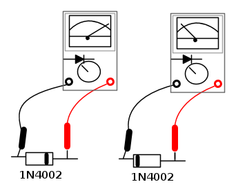

Alcune prove si possono fare anche con il componente saldato sulla scheda.
Ad esempio un diodo o una giunzione provati sulla scheda NON devono dare circuito aperto in entrambi i versi di collegamento del provadiodi. Se invertendo i puntali del provadiodi il diodo da` sempre aperto, e` sicuramente rotto. Se invece da` passaggio di corrente in un solo verso (quello giusto) oppure in entrambi i versi, non si puo` dire nulla sul diodo.

isidoro per quanto riguarda la tua risposta.quando dici :"inveretendo i puntali ";non ho capito poiche' precedentemente fai riferimento ai due versi..puoi spiegarmi?grazie e ciao

elettrokimbo ha scritto:.quando dici :"inveretendo i puntali ";non ho capito poiche' precedentemente fai riferimento ai due versi..puoi spiegarmi?
credo che IsidoroKz si riferisca ad invertire i puntali quando fai la misura ai capi del componente, ad esempio nel caso di un diodo così:
