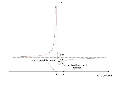

il k citato dovrebbe essere il fattore di guasto a terra, ovvero il rapporto tra il più elevato valore efficace assunto verso terra dalla fase (o dalle fasi) durante il guasto, e il valore efficace di tensione nello stesso punto in assenza di guasto.
un analisi approfondita porta a dimostrare che k è funzione dei rapporti tra resistenza alla sequenza omopolare e reattanza alla sequenza diretta; tra reattanza alla sequenza omopolare e reattanza alla sequenza diretta; e infine funzione del rapporto tra reattanza alla sequenza inversa e reattanza alla sequenza diretta:
k=f\left ( \frac{R_0}{X_1},\frac{X_0}{X_1},\frac{X_2}{X_1} \right )
nella pratica il valore che maggiormente influisce è:
\frac{X_0}{X_1}=a
e possiamo calcolare k senza eccessivo margine di errore con:
k=\sqrt{\frac{3\left ( a^2+a+1 \right )}{\left | 2+a \right |}}
in questo tipo di reti durante un guasto a terra, con k = 1,4
durante un guasto a terra la sovratensione sulle fasi sane non supera l'80% della concatenata.
