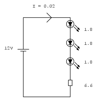

buongiorno ragazzi questo è il mio primo post....
vorrei costruire un impianto led con una batteria da 12 volt alla quale collegare 100 led rossi
il tensione dei led rossi è da 1.8 a 2.2 e la corrente nominale è di 20 mA
ho già provato a fare il calcolo delle resistenze 12-1.8x3/0.02= 330 omh quindi per realizzare l'impianto mi servirebbero 33 resistenze tutte uguali per collegare i led in serie da 3....
più o meno in questo modo :
Immagine
saluti,
Francesco.

kekko96 ha scritto:Il tensione dei led rossi
Meglio dire "caduta di tensione".
Si, il calcolo è corretto, ma non specifichi la potenza
dell'alimentatore che intendi usare.
Per ridurre questa potenza (metà va dissipata!),
si può aumentare il numero di LED in serie per ramo
(ovviamente ricalcolando la resistenza).

Concordo con quanto detto, puoi mettere 4 o cinque led e resistenza appropriata; approfitto per farmi un po' di publicità, magari trovi qualche spunto.... nel mio articolo Lampade led fatte in casa
e ovviamente l'imperdibile articolo di Foto UtenteIsidoroKZ sull'argomento, Stringhe led I

vorrei usare una batteria a 12 volt....a quanto dovrei portare il numero di led per rametto??? e cosa vuol dire che metà della potenza va dissipata???
grazie mille per la risposta....

se ogno led ha una caduta di tensione ai propri capi di 1.8 volt, e circola una corrente di 20 mA; si ha una caduta di 6,6 V sulla resistenza, con una dissipazione quindi di:
P\ =\ I V\ =\ 6,6V\ 0,02A\ =\ 0.132W
mentre i led assorbono ognuno
P_l\ =\ 1,8V\ 0,02A\ =\ 0.036W
ed in totale
P_l\ 3\ =\ 0.108W
Quindi come già detto la resistenza si becca più di metà potenza, aumentando i led invece la cosa cambia

grazie 1000 per la risposta....quindi dovrei aumentare il numero dei led a 5 per rametto?? così dopo va bene????

ad occhio direi di si, tra l'altro la resistenza ti viene anche da 100 ohm :D

ok grazie ancora ho fatto un secondo il calcolo e ne posso mettere 6 per rametto: 1.8 x 6 = 10,8 quindi rimangono 1.2 volt che si pappa la resistenza giusto??

in teoria si, ma non so se in questo modo trovi la resistenza a livello commerciale, e se in caso sia in grado di assorbire un eventuale sbalzo di tensione...
Hai letto l'articolo di Foto UtenteIsidoroKZ?

da 60 non esiste ma c'è da 68 omh quindi credo vada bn..cosa vuol dire " sia in grado di assorbire un eventuale sbalzo di tensione"???...
