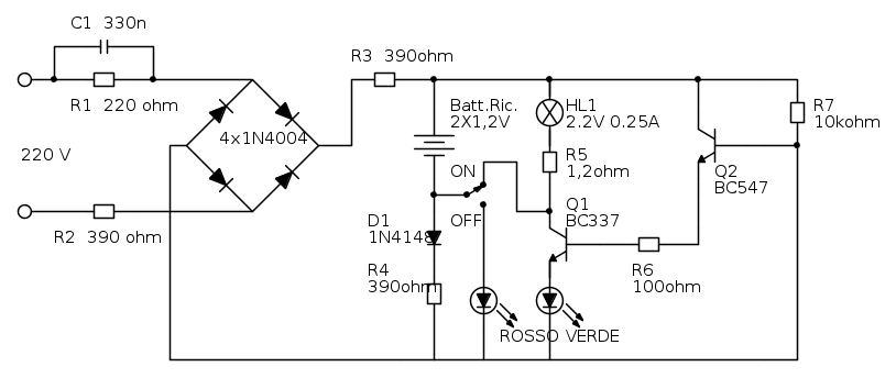

Buogiorno a tutti.
Volevo provare a studiare il circuito di una lampada emergenza ticino a incasso.
In un sito ho trovato qualcuno che ha ricavato lo schema elettrico dallo stampato...
La lampada funziona così:
Switch in posizione OFF le batterie si caricano e restano cariche e basta....
Switch in posizione ON quando manca tensione la tensione di rete si accende la lampada (o quando è staccata dalla sua presa a parete)
mi aiutate a capire come funziona la commutazione nei transistors?
Grazie 1000
allego lo shcema in pdf...
lampada emergenza ticino - come funziona?
16 messaggi
• Pagina 1 di 2 • 1, 2

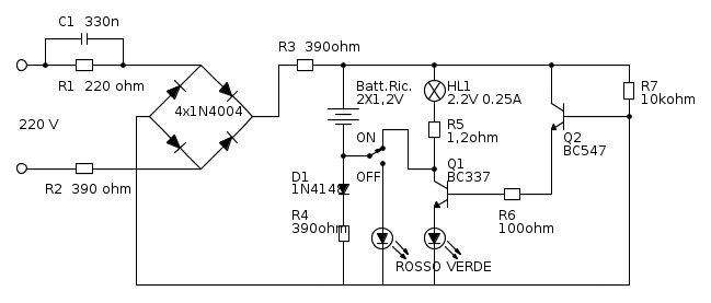

E' un circuito semplice, ma non conoscendo la tua preparazione, non immagino cosa non ti sia chiaro.
La presenza del diodo D5 permette al circuito di comprendere quando è presente o meno tensione dalla rete.
Cosa non ti è chiaro?

Dunque, volevo cercare di capire come funzionava la logica di questo circuito...provo...
Ho misurato la tensione dopo la R3: 4,6V
con lo switch in posizione OFF e lampada collegata al 220 il led Rosso si accende e la batteria viene tenuta in carica. Sul led Rosso ho una tensione uguale a 4,6V meno la tensione delle batterie cariche.
Quando viene a mancare tensione e lo switch è in posizione sempre OFF si spegne il led rosso e nulla accade - la batteria non si scarica.
Con lo switch in posizione ON e la lampada collegata al 220, il led verde si accende, la batteria resta in carica o si carica.
L'emettitore del BC337 è alla tensione che c'è sul led che è 4,6V-Tensione batterie.
Quando manca tensione l'emettitore del BC 337 va a massa della batteria, il led verde si spegne...e qui volevo capire come si comportavano ii transistor.
Andando a massa l'emettirore, probabilemnte la Vbe è maggiore di 0,6V quindi la base è polarizzata direttamente e il transistor va in conduzione e la lampada di emergenza si accende...ma il bc 547 che funzione ha esattamente? di fornire alla base del bc337 la tensione giusta per polarizzarla quando manca tensione?
mi manca qualche mattoncino, come potete vedere...grazie dell'aiuto.

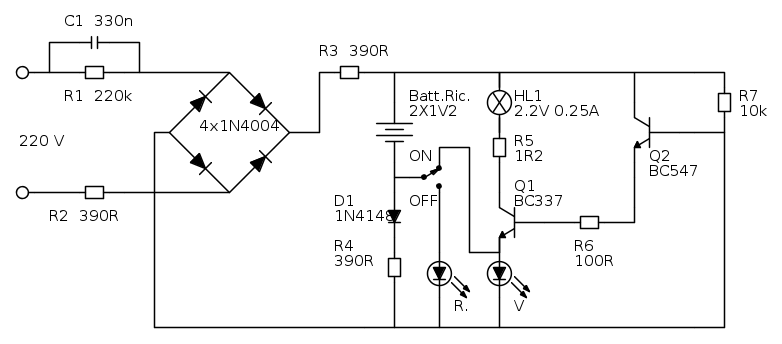

Se hai voglia di approfondire, utilizza FidocadJ per fare lo schema del circuito e postarlo, poi, potendo lavorarci, lo analizzeremo assieme.
Forse non conosci FidocadJ, ma è semplice, intuitivo ed in meno di un'ora avrai capito come fare e fatto lo schema.

Ecco....durante questi giorni ho potuto apprezzare fidocadj...e ora provo a postare lo schema con questo metodo.
Grazie a candy se vorrai aiutarmi nell'analizzare il circuito....
La lampada è una normale ad incandescenza...non trovavo il simbolo...
E davvero potente questo strumento così integrato nel forum..complimenti agli artefici!!

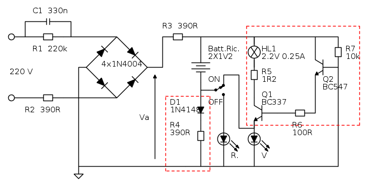

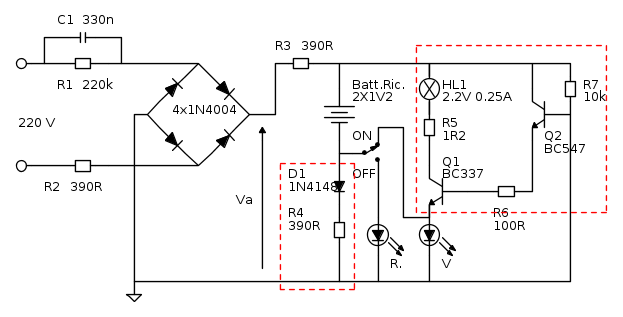

Intanto ho dovuto correggere il tuo schema, che, nella copia, era stato alterato. (Un solo errore).
Ora prendiamo in esame la fase di carica:
Tutta la circuiteria fino al ponte raddrizzatore limita la corrente e la raddrizza, soprattutto grazie al condensatore, per poter alimentare il circiuto direttamente dalla rete domestica, e fin qui presumo sia abbastanza facile.
Se l'alimentazione è presente, in uscita dal ponte si instaura una tensione, che ho battezzato Va.
Il transistor Q2 in questo caso risulta avere la base collegata direttamente a 0 V, quindi è aperto, come è anche aperto, (non ci stava male un resistenza in più), Q1, e la lampadina è quindi spenta.
I circuiti nei due riquadri rossi e tratteggiati sono quindi praticamente esclusi. Messi fuori tensione. In D1 ed R4 circola una corrente quasi trascurabile.
Quindi la batteria si carica. E' lei, con la sua caratteristica, a fissare il valore di tensione Va, che sarà quindi libero di adattarsi alle esigenze della batteria.
In caso di mancanza di alimentazione, (per tutte le ragioni possibili):
Tutta la parte relativa al circuito limitatore di corrente e raddrizzatore non è interessata da circolazione di corrente, quindi la togliamo, perché è praticamente inesistente.
Pulrché lo switch sia su ON, Q1 si trova con l'emitter al polo negativo della batteria, che diventa il suo zero di riferimento. Grazie alla base di Q1, il transistor Q2 si trova in condizione di conduzione, quindi costringe anche Q1 a condurre, facendo accendere la lampadina.
Tutti i diodi, rispetto alla base di Q1, sono polarizzati inversamente. un'altra parte di circuito, (sempre racchiusa nell'area rossa), praticamente non attraversato da corrente.
In conclusione:
Non so perché abbiano messo D1 ed R4... Forse avevano paura che il commutator esi potesse trovare in zona "indefinita"... Chissà.

Candy ha scritto:..Non so perché abbiano messo D1 ed R4... Forse avevano paura che il commutator esi potesse trovare in zona "indefinita"... Chissà.
Credo manchi un elettrolitico in uscita al ponte senza il quale i transistor si accenderebbero anche quando la rete fosse presente: senza condensatore la tensione in uscita dal ponte è raddrizzata e non continua, quindi i transistor si accenderebbero per un breve impulso cento volte al secondo ad ogni passaggio per lo zero della tensione raddrizzata, cioè quando le punte scendono sotto al valore della tensione di batteria.
Probabilmente oltre al condensatore mancherà anche qualche altra cosa che potrebbe giustificare la presenza di D1 e R4.
E' anche vero che durante la commutazione del deviatore, nell'istante in cui entrambi i contatti sono aperti, se non vi fossero D1 e R4, si brucerebbero i transistor sui quali cadrebbe tutta la tensione di rete.
