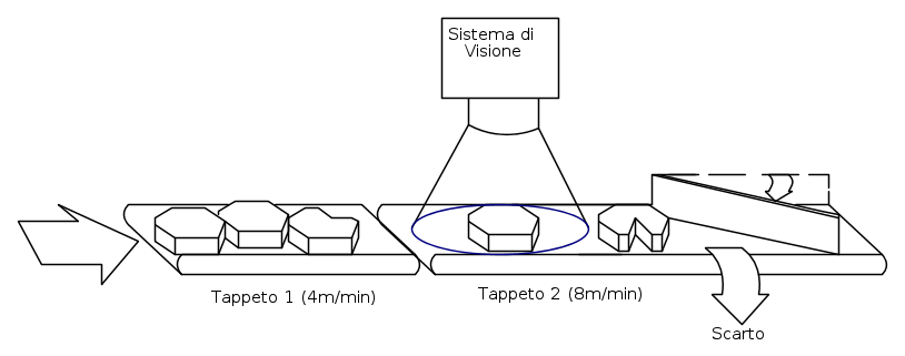

Salve, sono Giuseppe Centrone piacere, ho 23 anni, e vorrei creare questa piccola automazione, che mi separi dei particolari (particolari dx e sx mischiati). Il processo sarebbe questo caricherei questi particolari in delle vasche a vibrazione e farli arrivare su un nastro trasportatore piano di piccole dimensioni (100 x 50 largo) , durante la corsa del nastro, dovrei inserire una fotocellula o sensore prossimità che ferma il nastro trasportatore, e affianco un pistoncino che mi scarti per es. o il particolare dx o sx.
Sopra questa fotocellula o sensore prossimità e il pistoncino, avrei un sistema di visione, che controlla se il pezzo è dx o sx e se è dx il pistone si aziona e lo scarta, altrimenti se è sx, il nastro trasportatore si avvia e controlla l'altro particolare e cosi via..................
Per i componenti so che ci vogliono (VASCA A VIBRAZIONE, SENSORE, PISTONCINO E SISTEMA DI VISIONE, manca qualcosa vero?
Per il programma come devo fare? non ho conoscenze di programmazione.....
Il sistema di visione sicuramente ha un programma dove inserire tutti i tipi di immagine dei particolari per farli riconoscere... e poi?

Salve, allora innanzitutto grazie per le risposte, allora il vibratore da dove salgono i pezzi e si incanalano su un'asse ce l'ho, molto semplice, è ad aria e poi i miei particolari escono già allineati in un percorso largo quanto il particolare, ( ho già una macchina che arriva fino a questo procedimento però poi ha altre funzioni). però io dico che una volta che il 2° pezzo arriva vicino il sensore di prossimità, il 1° pezzo è già affianco al pistoncino, perché i pezzi arrivano tutti uno dietro l'altro diciamo "uniti". quindi io dico soltanto di avere un bel pistoncino molto veloce che si apre e chiude al volo, in base alla velocità sia del nastro e sia della smart camera che visiona il pezzo dx o sx.... mi sono spiegato bene?

so di essere fortemente in ritardo sulla discussione, ma vorrei dare ugualmente il mio contributo.
Il sistema di visione in primo luogo ed il processo di separazione degli scarti in secondo luogo, devono avvenire su pezzi ben sidtanziati tra loro.
In particolare la separazione se fatta con congegni meccanici.
In alternativa, nei processi di produzione di minuterie leggere, si usa il metodo del soffiaggio, ossia un getto d'aria compressa molto veloce e concentrato che spinge via dal nastro trasportatore i pezzi da scartare.
Per separare tra loro dei particolari troppo vicini, un buon sistema ed anche molto semplice è quello del trasportatore a due velocità.
Praticamente , il secondo nastro su cui viene fatta l'analisi ottica e lo scarto, che ho rappresentato con un deviatore meccanico snodato, si muove ad una velocità doppia rispetto al precedente, così i pezzi si distanziano in modo automatico.
