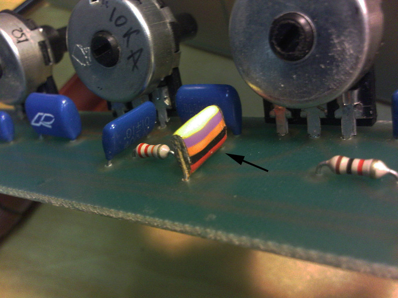

Ciao a tutti,
sono in cerca disperata di aiuto, sto restaurando una vecchia testata per basso e nel circuito di preamplificazione ho trovato un condensatore che non so come leggere e mi sa che va cambiato perché si è rotta la ceramica.
penso di porlo sostituire con un normale ceramico (ma confermatemelo per favore, anche se ci sono alternative), ma di che valore?
i colori sono giallo, viola, arancio, nero, rosso.
ho trovato qualche decodifica, ma non sono sicuro e non vorrei commettere errori
grazie fin da ora e buon anno a tutti!

Se non sbaglio, dovrebbe essere da 47 nF con una tensione di lavoro di 250 V.

Foto UtenteDirtyDeeds mi ha preceduto... :mrgreen:
comunque allego la tabellina del codice colori per il condensatore a film plastico.. ;-)

grandi grazie, quindi posso sostituirlo con un poliestere?, lavora a valori di 18-20 v

Sostituisci tranquillamente, anche il condensatore originale è a film plastico.
