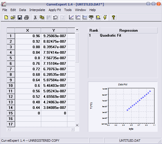

La sequenza che ho seguito e' la seguente:
a) utilizzando un nostro FreeTool, Curvexpert, inseriti le coppie di dati

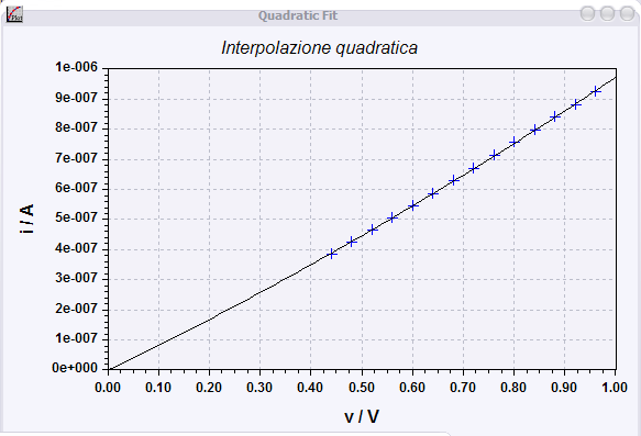

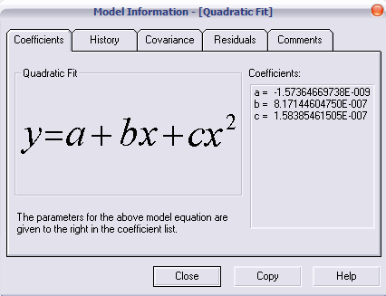

b) ho interpolato con un polinomio di secondo grado
c) ottenendo per i coefficienti

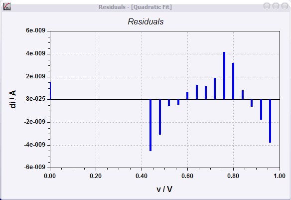

d) con errori residui

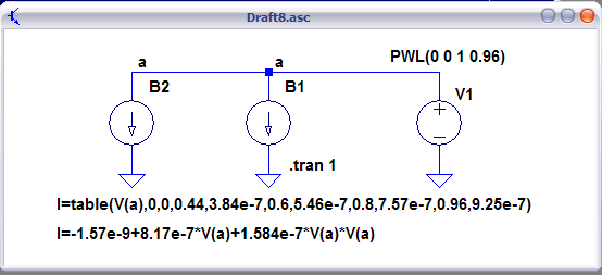

e) Per simulare il comportamento non lineare del bipolo possono essere seguite due diverse strade, o via look-up table usando direttamente le coppie di dati, o via funzione interpolante; per entrambi i casi
possono essere usati dei behavioral current source bi.
Nella simulazione ho inserito di conseguenza due generatori bi per confrontare le due curve v-i :
B1 per la table (per semplicita' ho usato solo quattro punti)
B2 per la funzione

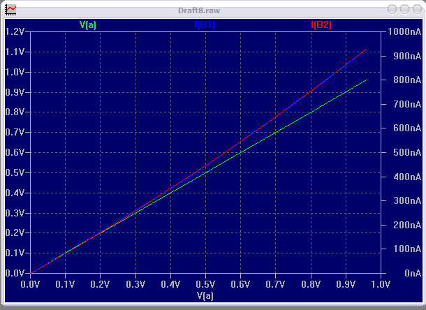

e ho alimentato il parallelo dei due con una rampa lineare da 0 a 0.96 volt
il risultato e' il seguente
che dimostra la sostanziale equivalenza dei due metodi nel caso in oggetto.
