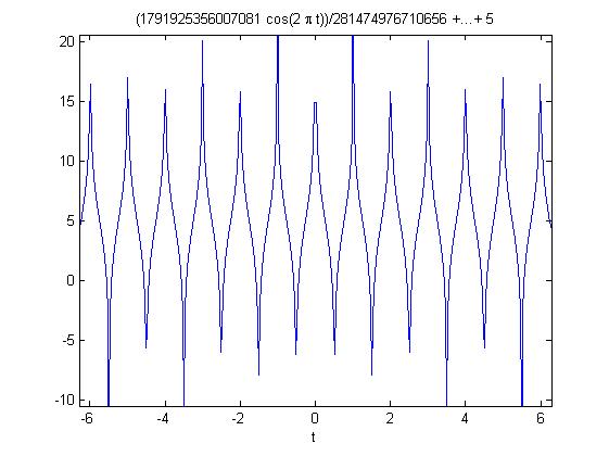

Ciao a tutti,devo svolgere un piccolo esercizio di elettrotecnica con Matlab in cui devo considerare un generatore di tensione ad onda quadra e plottare una corrente del circuito,a parte la risoluzione del circuito che ho già svolto,ora il problema è quello di definire l'onda quadra,il problema chiede che il generatore sia ad onda quadra con periodo,ampiezza e duty-cicle arbitrari,quindi a scelta dell'utente,devo inoltre definire quest'onda con le serie di Fourier,potreste gentilmente aiutarmi nella scrittura delle righe di codice??grazie..

praticamente in ingresso al circuito c'è un generatore di tensione ad onda quadra di ampiezza,periodo e duty-cicle arbitrari,ho provato a creare la funzione con la funzione square ma poi inserendo questa funzione(che non è altro che una grande matrice) nelle equazioni del circuito matlab non riesce a risolvere il sistema di equazioni e quindi mi da errore,per questo cercavo un modo semplice di definire l'onda quadra come una funzione e per questo ho pensato di impostarla con una serie di fourier...

Ecco la funzione, onda quadra, con la trasformata di fourier
Vq(t)=\frac{V}{2} + \frac{2V}{\pi} [cos(\omega t)+\frac{1}{3}cos(3\omega t)+\frac{1}{5}cos(5\omega t)+\frac{1}{7}cos(7\omega t)+...]
V = ampiezza della funzione in volt
Per ottenere una maggiore precisione basta che aumenti i termini dentro le parentesi quadre, usando solo indici dispari, in pratica diminuisci l'ampiezza e aumenti la frequenza di ogni successiva armonica.
Ricordo che :
\omega = 2\pi f
dove f = frequenza del segnale in Hz.
Non è possibile ottenere una rappresentazione perfetta, perché di per se l'onda quandra non è una funzione.
Spero ti sia utile! :ok:

ciao,ho provato a scrivere in matlab la funzione scritta da Foto UtenteDADO91,ecco il testo:
Codice: Seleziona tutto
v=10
syms t
y=0
for i=1:2:101
    y=y+1/i*cos(i*2*pi*t)
end
x=v/2+(2*v/pi)*y
ezplot(x)
il risultato è il seguente:
il risultato ,anche se non mi sembra corrispondere ad un onda quadra,è giusto?
inoltre,come posso utilizzare il duty cicle nella formula da te presentata?
Foto Utentejohnny90

Prova a mettere qualche altra parentesi nella funzione dentro al for, e poi ai dimenticato la frequenza dentro al coseno (ti ho aggiunto f).
y=y+(1/i)*cos(i*2*pi*t*f)
Non conosco MATLAB, ma sei sicuro che l'abbia disegnata in funzione di t?

Messaggioda Foto Utentejohnny90 » 19 mar 2012, 19:24
DADO91 ha scritto:Prova a mettere qualche altra parentesi nella funzione dentro al for, e poi ai dimenticato la frequenza dentro al coseno (ti ho aggiunto f).
si,per questo esempio avevo considerato frequenza proprio 1 e quindi l'avevo omesso...siccome la traccia mi da anche il duty cicle,come posso utilizzarlo nella funzione?
