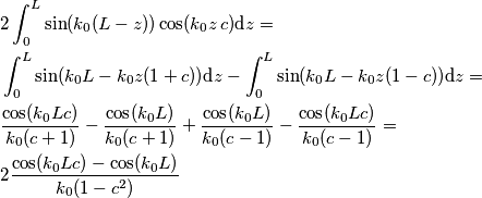

[7] Re: Integrale carino
Messaggioda Foto UtenteRenzoDF » 17 mar 2012, 13:08
Direi che usando Werner era piu' semplice.
posto per semplicita' di scrittura
c=\cos \theta
avremo che
\begin{align}
  & 2\int_{0}^{L}{\sin (k_{0}(L-z))\cos (k_{0}z\,c)\text{d}z}= \\
 & \int_{0}^{L}{\sin (k_{0}L-k_{0}z(1+c))\text{d}z-\int_{0}^{L}{\sin (k_{0}L-k_{0}z(1-c))}\text{d}z}= \\
 & \frac{\cos (k_{0}Lc)}{k_{0}(c+1)}-\frac{\cos (k_{0}L)}{k_{0}(c+1)}+\frac{\cos (k_{0}L)}{k_{0}(c-1)}-\frac{\cos (k_{0}Lc)}{k_{0}(c-1)}= \\
 & 2\frac{\cos (k_{0}Lc)-\cos (k_{0}L)}{k_{0}(1-c^{2})} \\
\end{align}

RenzoDF ha scritto:Direi che usando Werner era piu' semplice.
Indeed yes, Foto UtenteRenzoDF, ma lo scopo del messaggio [6] era di far vedere che...
lionell88 ha scritto:Ho provato a risolverlo per parti, ma non me ne esco!
...anche per parti se ne può uscire ;-)
