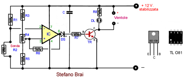

Messaggioda Foto Utentetony1616 » 2 apr 2012, 16:32
salve a tutti, avrei bisogno di un semplice termostato per controllare la temperatura dell' acqua volevo utilizzare questo schema preso sul web , ma ha una temperatura di lavoro compresa tra 22° e 40° dovrei arrivare a 50° come posso modificare il circuito?
R1= 4.700 ohm
R2= Resistenza NTC da 4.700 ohm
R3= 1.000 ohm 1/4 watt
R4= Trimmer o potenziometro lineare da 1.000 ohm
R5= 1.000 ohm 1/4 watt
R6= 220.000 ohm 1/4 watt
R7= 4.700 ohm 1/4 watt
R8= 1.000 ohm 1/4 watt
C = 100.000 pF poliestere
DS= Diodo al silicio 1N 4148
TR= Transistor NPN tipo BD 139
IC = Integrato TL 081
DL= Diodo led rosso

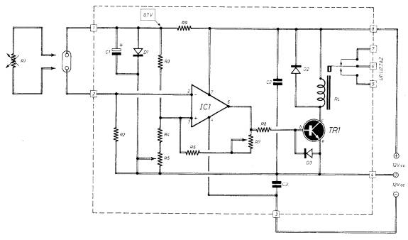

[2] Re: termostato acqua
Messaggioda Foto UtenteIsidoroKZ » 2 apr 2012, 16:45
Con il TL081 quel circuito non funziona in modo sicuro. Usa un LM358. Per aumentare il range di temperatura, riduci il valore di R5, non so di quanto, dovrei fare i conti.

[6] Re: Termostato acqua
Messaggioda Foto UtenteIsidoroKZ » 2 apr 2012, 22:09

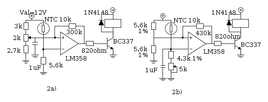

Lo 0V va collegato al centrale dell'alimentazione: quel circuito richiede una alimentazione duale. Da dove arriva? Mi ricorda i simboli che vedevo negli schemi di una rivista quando ero piccolo!
Se guardi nel mio blog ci sono 7 articoli (un po' complicati) sulla progettazione di un termostato e uso delle NTC: a te interessano probabilmente il 2 e il 3.

[8] Re: Termostato acqua
Messaggioda Foto Utentetony1616 » 4 apr 2012, 14:40
quale dei due schemi fa al caso mio? che temperatura supporta?
