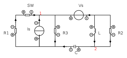

ciao a tutti,vorrei un aiuto sulla scrittura delle equazioni di kirchhoff del seguente circuito,più precisamente ho un indecisione sulla scrittura delle equazioni di kirchhoff alle correnti,il bipolo SW è un bipolo "switch" che praticamente ha tensione e corrente rispettivamente Vsw e Isw...ecco il circuito e le equazioni di kirchhoff che ho scritto...:
ecco le equazioni di kirchhoff che ho scritto(per le LKT convenzione dell'utilizzatore,per le LKC correnti entranti positive):
LKT1
\\R_{1}I_{SW}+V_{SW}-V_{IS}=0
\\LKT2
\\V_{IS}+R_{3}I_{3}=0
\\LKT3
\\-R_{3}I_{3}+V_{S}+V_{L}+V_{C}=0
\\LKT4
\\-V_{L}+R_{2}I_{2}=0
\\LKC2
\\I_{L}-I_{C}+I_{2}=0
ora dovrei scrivere la LKC al nodo 1,però oltre ad I_{S} e I_{SW} che corrente entra o esce dal nodo??le equazioni sono giuste??grazie in anticipo...

ciaoFoto Utentelillo,ho modificato il circuito inserendo i versi delle correnti...il bipolo switch vedilo come un bipolo semplice con tensione e correnti che ho inserito nelle equazioni di kirchhof,sarebbe un interruttore che però sintetizzo con un bipolo perché poi devo scrivere le equazioni in matlab e quindi quando considero l'interruttore aperto non devo far altro che mettere I_{SW}=0,così usiamo fare a lezione quindi non preoccuparti dello switch... :-) Secondo te come vanno scritte le equazioni alle correnti??

Nel nodo 1 dovresti avere
I_{SW}+I_S-I_3-I_C=0
La corrente che passa in Vs e` la stessa che passa nel condensatore.

ok,ma la corrente del condensatore non è la corrente che passa nell'induttore??

No, guarda LKC2 che hai scritto tu.

ok,ora mi è chiaro,potresti spiegarmi però come mai la corrente di Vs è proprio la corrente del condensatore??il condensatore non è collegato attraverso nessun nodo al generatore,come fanno a condividere la stessa corrente??

Prova a scrivere l'equazione di corrente al nodo sul morsetto destro di Vs.

come ti sta facendo notare Isidoro, l'unica equazione da rivedere è la LKC, le altre (ora che son ben visibili sembrano ok).Solo una cosa:
nella stesura delle equazioni di maglia non è molto conveniente passare per rami contenenti generatori di corrente.
Hai un incognita in più. D'altronde puoi fondere le prime due LKT scritte in una sola equazione.

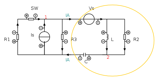

Altro modo per vederlo. Tutto quello che e` dentro l'ellisse gialla e` un BIpolo, si collega al resto del circuito con soli DUE conduttori.
Se applichi la LKC all'ellisse gialla, vedi che la corrente che entra in un morsetto (IA) e` la stessa che esce dall;altro morsetto.
OOPS! Se mettessi anche lo schema sarebbe meglio :)
La cosa divertente e` che avevo gia` chiuso fidocad, ma nel buffer del PC era rimasto il listato!
