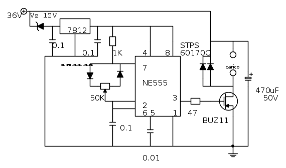

ciao a tutti! questo è il mio primo messaggio nel forum: sono un ragazzo quindicenne molto ignorante in elettronica ma con tanta voglia di fare :oops:
Vi pongo il mio quesito:vorrei fare andare un motore in c.c. 500 W 36 V con tre batterie al piombo e vorrei metterci un variatore di velocità, ma che non perda in potenza...
Ho visto questo banalissimo schema che avrebbe il difetto di surriscaldarsi e danneggiarsi se non adeguatamente dissipato, é progettato per 12 V.... si potrebbe adattare al mio scopo?
Immagine

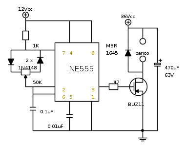

se non va bene, si potrebbe adattare questo?
Immagine
potrei avere detto colossali castronerie, percui correggetemi :D sono qua per imparare
ciao a tutti, grazie in anticipo

[2] Re: Variatore di tensione 36 V
Messaggioda Foto UtenteCandy » 1 mag 2012, 19:57
E' impossibile, ma non sapendo cosa è la potenza, può essere difficile capirlo od accettarlo. In ogni caso per ora questo non è un problema importante.
Il primo schema scartiamolo immediatamente. Facciamo finta tu non lo abbia citato e passiamo oltre.
Il secondo schema è già molto più vicino alle tue esigenze. Dove lo hai preso? Se trovi il suo file sorgente postalo qui e vedremo come adattarlo.
Anzi, non postare più schemi sotto forma di immagini, ma usa solo più FidocadJ.
Fornisci le caratteristiche del motore da controllare ed il tipo di applicazione.

[4] Re: Variatore di tensione 36 V
Messaggioda Foto UtenteLelettrico » 2 mag 2012, 0:12
Si e' proprio la cache, semplice e' inserirla come schema e non come immagine usando il pulsante "fcd" a destra nel pannello di editing o quando inserisci un topic. Il vantaggio e' che lo si puo direttamente riutilizzare per modifiche o commenti. Proprio come hai fatto, proprio come ho fatto.
Detto questo, a rigore, i due STPS60170 non sarebbero parallellabili, almeno non vedo la frase esplicita che di solito compare nel DS. Funzionare funzionera' il BUZ lo vedo deboluccio, l'alimentazione del 7812 andrebbe filtrata un po meglio, tutto sommato direi che si puo' tentare.

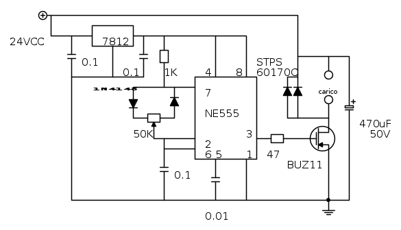

[5] Re: Variatore di tensione 36 V
Messaggioda Foto UtenteIsidoroKZ » 2 mag 2012, 10:35
L'absolute maximum range della tensione di ingresso del 7812 e` di 35V. Meglio mettere uno zener da una dozzina di volt in serie all'ingresso, come in figura
Il condensatore da 470uF deve essere scelto ad alta corrente altrimenti rischia una fine precoce.
[6] Re: Variatore di tensione 36 V
Messaggioda Foto Utentemarco438 » 2 mag 2012, 13:22
Visto che Foto Utentemikydrummer ha scritto:
mikydrummer ha scritto:vorrei fare andare un motore in c.c. 500 W 36 V con tre batterie al piombo e vorrei metterci un variatore di velocità...
si potrebbe pensare di prelevare la tensione di 12V da una delle batterie ed i 36V dalla serie delle tre; si semplificherebbe il circuito cosi:
e si eviterebbero i problemi relativi all'abbassamento della tensione.Credo inoltre sia necessario un abbondante dissipatore da applicarsi sul Mosfet.
Poi, viste le tensioni e correnti in gioco e per sicurezza, metterei un mosfet un po' piu' "consistente" come detto da Foto UtenteLelettrico.
[7] Re: Variatore di tensione 36 V
Messaggioda Foto UtenteCandy » 2 mag 2012, 13:32
Quest'ultimo, [6], è un suggerimento interessante ed intelligente. Forse lo schema è da completare un poco, con riferimento a qualche condensatore di filtro in più. Derivarsi da una batteria in serie ad altre è pericoloso. Se proprio questa si "esaurisce" si potrebbero trovare tensioni ai suoi capi addirittura inverse rispetto alla polarità prevista. Meglio prendere provvedimenti. (Su questo ultimo aspetto ho dei ricordi riferiti alla riparazione di alcuni UPS).
