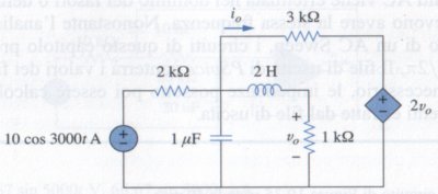

Ho provato a svolgere un esercizio su pspice che chiede di calcolare nel seguente circuito :
La corrente I_o e la tensione V_0.

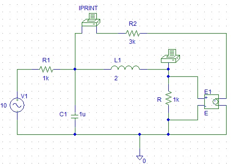

Ho disegnato in questo modo su pspice :
E ho settato in AC Sweep la frequenza di inizio e di fine pari a \frac{3000}{2\pi}.
Ora i risultati che dovrebbero uscire sono :
V_0=0.2682 \cos(3000t-154.6) [V]
I_0=0.544\cos(3000t-55.12) [mA]
mentre a me escono tutt'altri numeri, qualcuno sa dirmi se ho dimenticato/sbagliato qualcosa ? :roll:

[2] Re: Problema Pspice
Messaggioda Foto Utentefranx » 13 giu 2012, 15:28
sul libro R1=2k mentre tu l'hai messa da 1k
forse è questo l'errore?

Gauss92 ha scritto:Ora i risultati che dovrebbero uscire sono :
Che sono comunque, in ogni caso, errati ! :mrgreen:

In effetti ho fatto ora i conti a mano, per quanto riguarda la tensione mi trovo con il modulo mentre la fase mi esce -270°, per quanto riguarda la corrente invece mi escono altri numeri ancora :evil:
Posso sapere quali sono i valori corretti ? e magari se qualcuno ha capito dove sbaglio ?
Ho corretto l'errore che mi ha fatto notare franz e adesso anche pspice mi da i moduli uguali a quelli del libro ma le fasi invece no !

Messaggioda Foto Utentefranx » 13 giu 2012, 21:19
@Gauss92
Il VAC di spice se vuoi che ti dia un cos invece di un sin, devi dargli una fase di 90 gradi

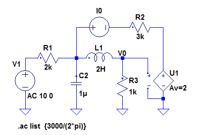

Messaggioda Foto UtenteRenzoDF » 14 giu 2012, 14:59
franx ha scritto:Il VAC di spice se vuoi che ti dia un cos invece di un sin, devi dargli una fase di 90 gradi
Dato che c'è un solo generatore, la sua fase può essere in ogni caso assunta come riferimento a zero, in questo modo l'argomento fornito da Pspice rappresenterà proprio la fase della quale abbiamo bisogno per le relazioni temporali.
Per quanto riguarda poi il mio commento sui risultati, vorrei precisare che non volevo riferirmi ai valori numerici, ma all'errato modo di rappresentare le due funzioni, ovvero, come ripeto da tanto tempo,
non si possono mescolare gradi con radianti :!:
Ho comunque, per curiosità, provato a simulare con LTspice,
NB il generatore ideale di tensione (con f.e.m. nulla), nominato per convenienza I0, serve da amperometro, un trucco che si usa normalmente in spice.
Dalla simulazione AC otteniamo
risultati corrispondenti quindi con quelli postati, ma che andrebbero scritti come
\begin{align}
  & v_{0}(t)\approx 0{,}268\cos (3000t-2{,}70)\,\text{V} \\
 & i_{0}(t)\approx 0{,}544\cos (3000t-0{,}962)\,\text{mA} \\
\end{align}
