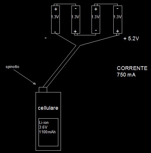

Salve a tutti! O_/
Vi descrivo questa banale idea che ho avuto :)
Ho realizzato un caricabatterie "d'emergenza" con 4 pile AA ricaricabili da 1.2V (1.3V misurato)...
Le ho collegate in serie, in un porta-batterie "rubato" da un vecchio giocattolo, ottenendo 5.2V in uscita...
La batteria da ricaricare è di un cellulare, le caratteristiche sono: 3.6V - 1100 mA*h
Le caratteristiche in uscita del caricabatterie originale sono: 5V - 350mA
Ora con il mio modesto tester economico ho misurato circa 320 mA ai capi della singola pila AA... Secondo voi può arrecare danni al cellulare?? è così che va misurato l'amper. delle pile?
Ho provato già a collegarlo, e funziona... e se non sbaglio ricarica pure abbastanza in fretta...
C'è qualcosa che dovrei sapere?? c'è differenza tra la DC del caricabatterie originale, e quella delle pile AA??
GRAZIE MILLE A TUTTI!! :D
P.S. scusate l'ignoranza, perché il sistema mi traduce il termine "amper.aggio" in "corrente"?? :D è un termine errato?

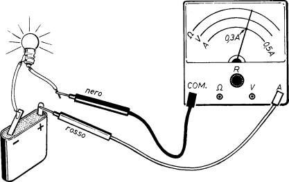

Messaggioda Foto Utentemarco438 » 9 ago 2012, 18:59
Prima di tutto dovresti spiegare come hai misurato la corrente delle batterie.
Poi, se e' minore di quella del caricatore originale non dovrebbero sorgere problemi.
Il sistema ti cancella quella parola perche' si dice "corrente".

Messaggioda Foto Utentekiai1988 » 9 ago 2012, 19:19
è quello il punto... non so come misurare la corrente di una batteria :oops:
In pratica ho messo in corto la pila con le due sonde del multimetro... (una al + ed una al - della pila)...
E ora mi sono reso conto che avevo anche sbagliato la misura! Risultano 3.2 A!! possibile?? dovrei fare un collegamento in serie con la batteria da ricaricare, per avere una misura corretta?

[4] Re: caricabatterie d'emergenza
Messaggioda Foto Utentemarco438 » 9 ago 2012, 19:23
La batteria, per essere misurata, deve essere collegata al carico; dopo aver commutato sulla giusta postata in ampere il tester, colleghi il negativo e poi il positivo tramite i due puntali.
[5] Re: caricabatterie d'emergenza
Messaggioda Foto Utentekiai1988 » 9 ago 2012, 19:43
Grazie mille dell'immagine!! Rende immediatamente l'idea :-) ero quasi sicuro che stavo sbagliando!!
Ho eseguito la misura come mi hai indicato, e risultano 0.75 A di corrente... Cioè più del doppio rispetto al caricabatterie in dotazione... infatti mi era parso che si fosse ricaricata molto più in fretta!! haha
sono stato fortunato che non sia esplosa insieme al cellulare??

Messaggioda Foto Utentekiai1988 » 9 ago 2012, 20:38
no, non direttamente... Mi spiego meglio, la batterie la carico sempre attraverso il cellulare :-) il quale ha delle resistenze... infatti la tensione da 5.2 V arriva a 1V sui pin all'interno del cellulare....
Lo spinotto l'ho preso da un vecchio caricabatterie dello stesso tipo :D
Inoltre la tensione è uguale a quella del caricabatterie originale... però cambia l'intensità di corrente! da 350 mA a 750 mA! questo può essere un problema? Il cellulare però mi risulta "in carica" normalmente, proprio come quando è collegato con il suo caricabatterie...
Ovviamente ho rispettato la polarità :D

[8] Re: caricabatterie d'emergenza
Messaggioda Foto Utentekiai1988 » 9 ago 2012, 21:48
ecco una specie di schema :D

[9] Re: caricabatterie d'emergenza
Messaggioda Foto Utentemir » 9 ago 2012, 23:17
kiai1988 ha scritto:ecco una specie di schema :D
Foto Utentekiai1988, per il prossimo schema utilizza fidocadj, è un leggero e potente software di disegno disponibile nel forum, trovi nella barra dei menu a tendina in alto nella voce Help tutte le info relative al suo semplice utilizzo . ;-)
lo schema, pardon il disegno ...verrebbe così
così facendo si offre la possibilità a chi interviene di modificare all'occorrenza con eventuali suggerimenti/migliorie . ;-)

[10] Re: caricabatterie d'emergenza
Messaggioda Foto UtenteIsidoroKZ » 10 ago 2012, 1:28
Alcuni caricabatteria erano a corrente limitata. Se la corrente misurata con caricabatteria e con le tue pile varia di un fattore 2 vuol dire che c'e` qualcosa che non va :(. Le pile non sono a corrente limitata e non so che cosa possa capitare al telefono o alla sua batteria interna.
Eviterei di proseguire su questa strada.
