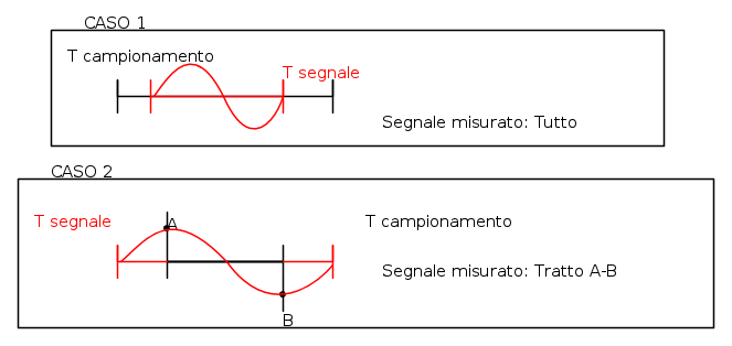

Ok....da quello che capisco, la frequenza di campionamento deve essere più grande della frequenza del segnale...perché?Non dovrebbe essere al contrario per rilevare integralmente il segnale? Secondo quanto scritto nel link, non equivale a dire che il periodo di campionamento è più piccolo del periodo del segnale? E in questo caso non si riuscirebbe a rilevarne solo una parte? Non so però per me sarebbe più logico se il periodo di campionamento fosse più grande di quello del segnale in modo da "contenerlo" interamente e quindi poterlo rilevare tutto!
Spiego meglio la mia idea con questa immagine:

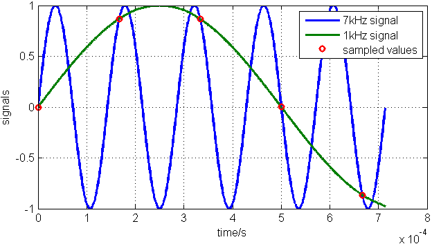

Un esempio di quanto appena detto è riportato nella figura sottostante, nella quale sono mostrati due segnali sinusoidali, aventi frequenze 7 kHz e 1 kHz, che forniscono la stessa sequenza di campioni se campionati a 6 kHz.
aliasing

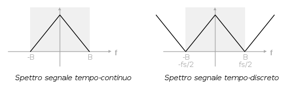

Quanto detto ha permesso di "mostrare" che lo spettro di un segnale campionato è periodico con periodo pari alla frequenza di campionamento fs; considerando, per esempio, un segnale a banda limitata pari a B che viene campionato alla frequenza fs=2B, si avrebbe ...

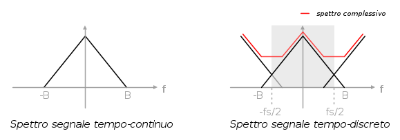

Quando la frequenza di campionamento fs<2B, si ha la sovrapposizione delle repliche dello spettro di x(t) che comporta l'alterazione del "contenuto armonico" del segnale di origine che non potrà essere più recuperato a partire dai suoi campioni...
A questo punto,dovrebbe essere chiara (almeno spero :mrgreen: ) l'importanza della frequenza di Nyquist fs/2, essendo questa il limite che la banda B di un segnale x(t) non deve superare affinché possa essere "ricostruito" a partire dai suoi campioni ottenuti alla frequenza di campionamento fs.

Guarda la figura che ti ha proposto Foto UtenteLele_u_biddrazzu dove sono indicate due sinusoidi ed i relativi campioni.
Se qualcuno ti mostrasse solo i campioni saresti in grado di dire quale delle due sinusoidi è stata campionata in origine ?
Probabilmente no.
Infatti potenzialmente per i medesimi campioni ci potrebbero passare infinite sinusoidi con frequenze via via crescenti.
Quindi ? Come fai a capire qual è quella giusta ?
