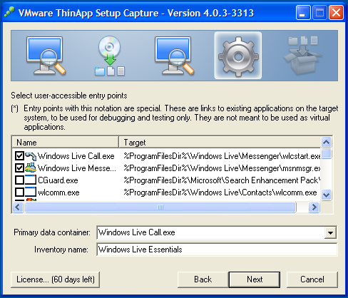

Utilizzeremo ThinApp Setup Capture, che scatterà due istantanee del sistema in modo da catturare tutti i files e le chiavi relative al programma da virtualizzare.
Nota: è raccomandata l'esecuzione della procedura in una fresca installazione di Windows (ciò semplifica il lavoro del programma ed evita problemi).
Fase 1 - Scansione preliminare
Click su
Click su 'Next'

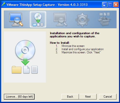

Fase 2 - Installazione del programma

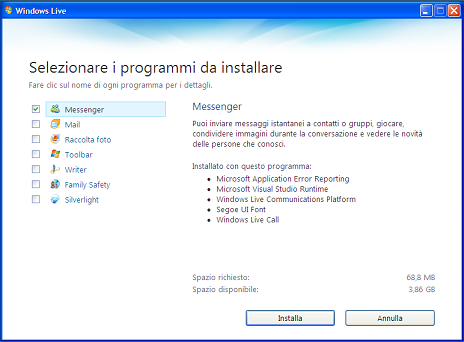

Installiamo il programma (o i programmi) che vogliamo "impacchettare".
In questo esempio M$ Windows Live Messenger

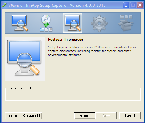

Fase 3 - Scansione finale
Click su
Click su 'Next'
Fase 4 - Creazione archivio
Al termine dell'installazione ritorniamo in ThinApp
Click su
Click su 'Next'

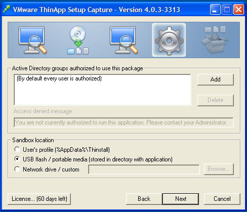

Selezioniamo
Selezioniamo '''USB Flash/Portable media'''e poi clicchiamo su 'Next'
Click su
Click su 'Next'

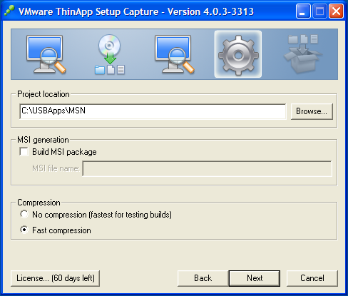

Digitiamo il percorso della cartella in cui salvare il progetto e facciamo click su
Digitiamo il percorso della cartella in cui salvare il progetto e facciamo click su 'Next'

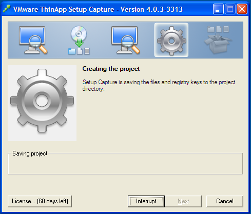

Click su
Click su 'Build now'
Al termine clicchiamo su

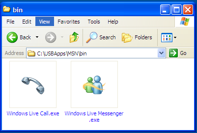

Al termine clicchiamo su 'Finish' - ed ecco il nostro '''pacchetto'''
Cliccando su Windows Live Messenger.exe verrà avviato il programma come se fosse stato installato, con un piccolo bonus: se facciamo delle copie di questo pacchetto possiamo lanciarne infinite istanze...
