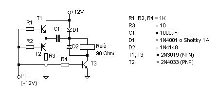

Mi armai di pazienza, e fatte le misure viste precedentemente realizzai il circuito che vi vado a descrivere. Per questo tipo di relè penso di aver toccato il limite e quindi se avete qualcosa di più piccolo, non preoccupatevi che andate sul sicuro!
Vediamo un po'
come funziona
All'accensione (+12V presenti) C1 si carica sull'armatura positiva tramite D1 mentre l'armatura negativa è connessa a massa tramite T2, che è saturo, ed R3 che serve a limitare la corrente iniziale.
Con la presenza di +12V sul punto PTT, T2 si interdice, T3 e T1 si saturano e in questo momento, C1 si trova connesso al +12V con l'armatura negativa ed al relè con quella positiva sommando così la sua tensione ai +12V; in questo preciso istante il relè attrae con la corrente di scarica di C1 e si mantiene sul +12V tramite D1.
Togliendo il +12V dal punto PTT, T1 e T3 si interdicono, il relè si diseccita e T2 si satura, così C1 si carica pronto ad iniziare un nuovo ciclo.
Il dimensionamento dei componenti può variare a seconda delle caratteristiche del relè, quelli elencati sono stati usati per un relè da 90 Ohm a 28 Volt ma, disponendo di relè con resistenza dell'avvolgimento più elevata, si possono adeguatamente modificarne i valori, diminuendo C1 ed aumentando R1,R2,R4; R3 si può anche eliminare.
