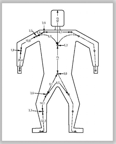

E' stata recentemente pubblicata la specifica tenica CEI 64-18, che è la traduzione di un lavoro IEC, basato su numerosi studi sperimentali. Riporto di seguito alcuni punti salienti.
Le varie parti del corpo umano (pelle, sangue, muscoli, articolazioni, ecc.) hanno impedenza elettrica con componenti resistive e capacitive. L'impedenza da mano a mano (corrente trasversale) del corpo umano, con contatti estesi ed asciutti, a 50 Hz, per tensione 225 V, è mediamente di 1.225 Ohm. Tuttavia, l'impedenza diminuisce all'aumentare della tensione, ed è molto variabile da individuo a individuo. Per alte tensioni il valore dell'impedenza del corpo umano raggiunge dei valori asintotici (sempre da mano a mano): varia da 575 a 1.050 Ohm, da individuo a individuo.
L'impedenza totale del corpo per il percorso mano-piede è leggermente inferiore rispetto al percorso mano-mano.
Se la tensione è applicata a lungo, si ha la perforazione della pelle e l'impedenza totale diminuisce. L'impedenza totale del corpo è più bassa, e quindi la pericolosità aumenta, se il punto di contatto è in condizioni di bagnato (con acqua), e se i punti di contatto (mani, in questo caso) sono bagnati con soluzione salina, l'impedenza diminuisce ancora.
La seguente figura rappresenta il corpo umano come un insieme di impedenze, nel caso di attraversamento mano-piede. I numeri rappresentano la percentuale dell'impedenza presentata da quella parte del corpo
