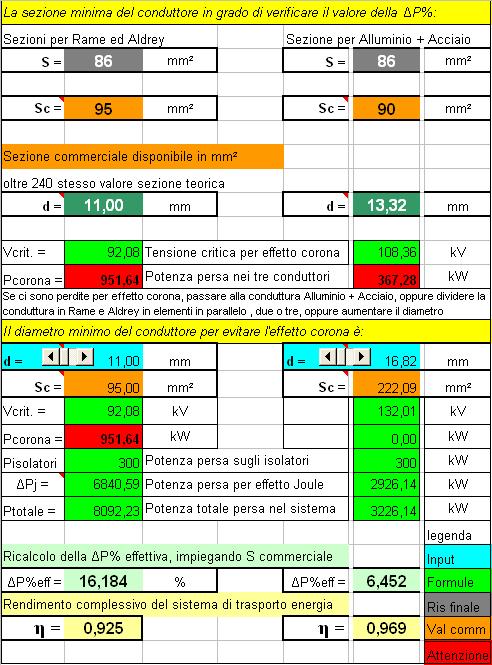

Il processo di dimensionamento impiegato è quello alla perdita di potenza ammissibile, la sezione che realizza la condizione viene indicata come minima, il programma calcola tutte le perdite del sistema, perdite per effetto joule, perdite di potenza negli isolatori della linea e perdite per effetto corona; l’operatore giocando sui dati di ingresso cercherà di ridurre od eliminare le perdite per effetto corona, se ciò non risulta possibile si deve aumentare il diametro dei conduttori, modificare i materiali utilizzati per il trasporto, frazionare i conduttori in due o più parti per ogni fase.
Come si procede
Scelta della tipologia dei materiali conduttori, rame, aldrey, alluminio-acciaio, stabilito il valore della sovratemperatura massima per i conduttori a regime, si introducono gli elementi di ingresso che definiscono il sistema, potenza da trasportare, lunghezza da superare, il livello di tensione a cui si intende lavorare, viene indicato dal programma e l’operatore sceglie il valore tra quelli commerciali.
Distanza tra i conduttori, dipende dal valore della tensione utilizzato, nelle caselle che riportano un triangolino rosso in alto sulla destra compaiono le indicazioni sul valore che conviene utilizzare.

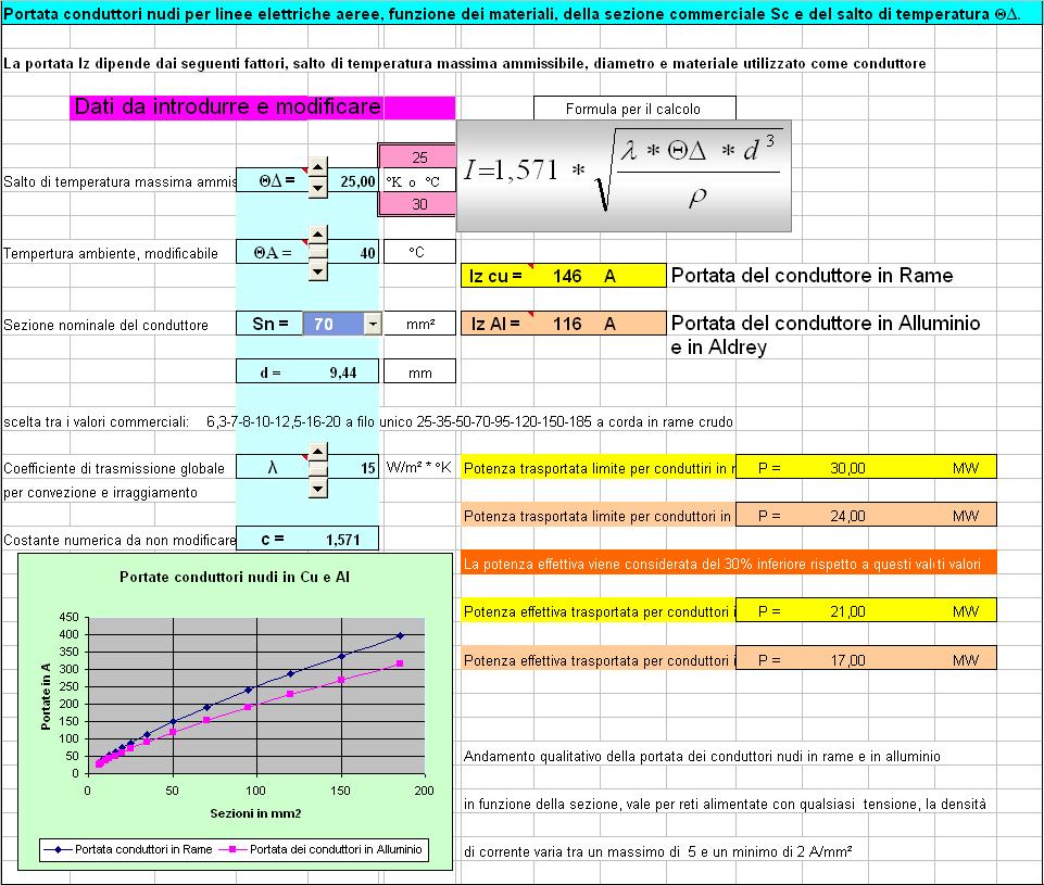

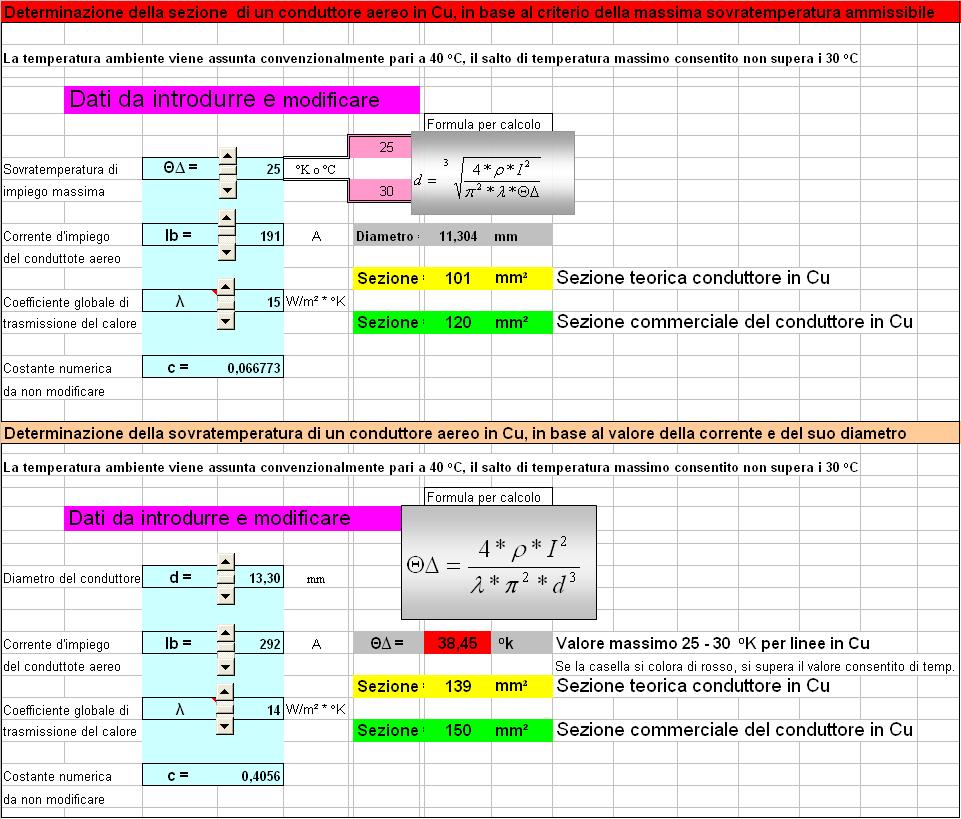

Verifica alla sovratemperatura dei conduttori utilizzati La verifica viene condotta utilizzando la relazione di equilibrio termico tra energia prodotta per effetto Joule ed energia trasmessa all'ambiente circostante il conduttore, vengono proposte anche le formule inverse, per un analisi completa del fenomeno.

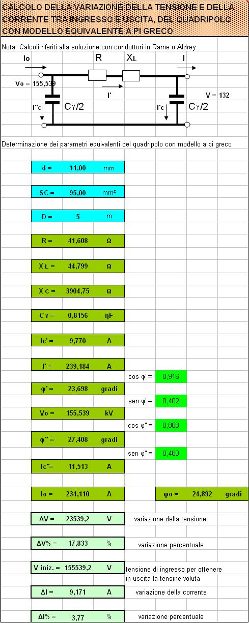

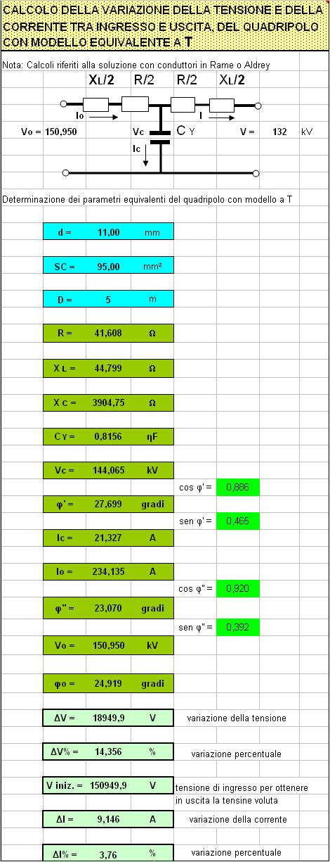

modelli a T e a Π (pi greco)
Dagli elementi utilizzati nel processo di dimensionamento si ricavano i valori di resistenza, reattanza e capacità. Partendo dagli elementi di uscita del quadripolo, a seconda del modello considerato, si risale ai valori di ingresso, mediante analisi vettoriale.
Conclusioni
L’obiettivo era quello di definire le caratteristiche del sistema di trasporto minimizzando le perdite per effetto corona, senza penalizzare dal punto di vista dei costi la realizzazione dell’impianto.
Come si può verificare i valori della tensione e della corrente riferite all’ingresso dei due quadripoli hanno valori numerici leggermente diversi, questo dimostra che l’analisi elettromatematica condotta sfruttando modelli, comporta errori rispetto al reale comportamento del sistema.
