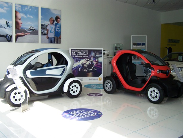

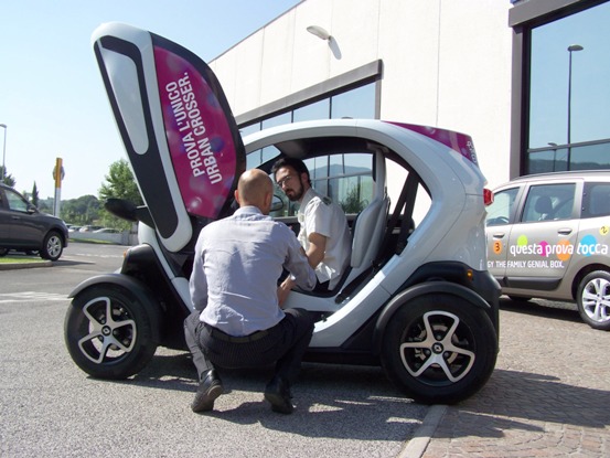

Finalmente siamo davanti alla concessionaria Renault di Villa Adriana. Subito all'entrata c'è una Twizy in esposizione Buttiamo un rapido sguardo e ci addentriamo all'interno.
Per il noleggio della Twizy ci viene indicato un ufficio apposito per la linea Z.E. (zero emission) dove una persona addetta ci illustra le caratteristiche dell'auto e ci informa sui prossimi progetti Renault. Da qui veniamo a conoscenza degli ultimi ritrovati Renault che promettono moltissimo specialmente in termini di durata carica batterie.
Finite le discussioni, firmato il consenso ai trattamenti personali, fotocopiati i documenti, ci portano l'auto.
Carina non c'è che dire. Ci viene spiegata l'accensione e quali sono le procedure necessarie per la partenza, il tutto sotto un sole pieno di promesse di caldo torrido.

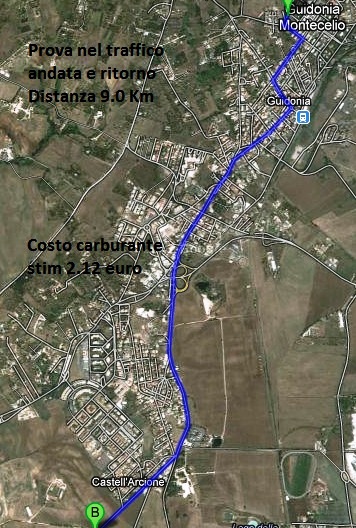

Prova nel traffico
Qui purtroppo non abbiamo video esplicativi da farvi vedere. Stiamo comunque parlando del terreno ideale della Twizy. Si svicola facilmente tra le macchine grazie ad un ampio angolo di sterzo, alle dimensioni contenute dell'auto e allo scatto brillante. Difficilmente sarete costretti ad un'inversione in tre tempi. Inoltre la mancanza del cambio dà un gran confort nelle continue ripartenze nel traffico. L'ampia visuale, permessa dai piccoli montanti, abbinata alla posizione centrale del pilota permettono di vedere tutto quello che accade intorno a noi. Molto comodo il poter mantenere l'auto accesa con la consapevolezza di non consumare energia.
Attenzione alle buche sparse per la strada in quanto possono diventare una brutta esperienza. Niente da dire per quanto riguarda tombini e pavè. Consiglio spassionato prendete molto piano i dossi rallentatori.
Altra cosa da segnalarvi è che data la mancanza del cambio se vi trovate in salita e dovete ripartire tenete conto che, se anche in impostazione D (marcia avanti), la macchina andrà indietro senza problemi. Stesso discorso in discesa con la retro inserita e in queste situazioni il freno a mano non aiuta data la sua posizione.

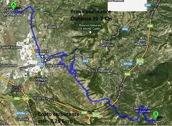

Partiti da Guidonia ci dirigiamo verso Casape.
Abbiamo all'incirca il 40 % di batteria e l'indicatore del consumo istantaneo segna 28 Km.
Nel primo tratto di strada ci troviamo ad affrontare ancora del traffico ma la Twizy non accusa ripartenze e frenate. Liberati di questo strazio andiamo verso Tivoli lungo la Tiburtina. Sulla salita che precede Tivoli testo l'incredibile progressione del mezzo in salita dove divora curve e pendenze repentine ad una velocità FISSA di 73 Km/h. Superare alcune auto è stato facile e piacevole.
Prossimi per la strada di casape ci troviamo con una tacca in meno di batteria. Da qui per i prossimi 15.5 Km (é dove incomincia il video) andiamo con andatura costante (45-55) Km/h. A San Gregorio da Sassola Km 3.7 da Casape cerchiamo un pò di energia in quanto l'auto ha sofferto l'andatura costante in salita e il nostro approccio assassino.
Un anima pia ci presta la sua presa, ma il suo magneto termico non gradisce l'amperaggio (tranquilli saltava anche con un semplice compressore). Andando cauti ci troviamo a casape con il 2% di batteria rimanente (questa cosa ha un nome specifico che incomincia con C) .
Da questo test si evince come la Twizy soffre l'andamento costante e la percorrenza nelle salite.
