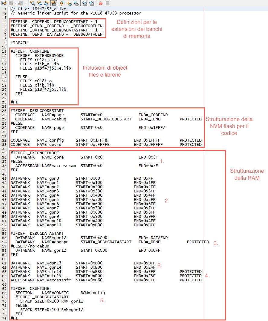

Un Linker Script nell'ambito dei microcontrollori, come da nome, è un file di script che il Linker utilizza per diversi scopi, tra cui quello in analisi in questo articolo, ovvero la mappatura della memoria RAM del microcontrollore. Scelta la MCU, in una delle sottocartelle nella directory di installazione del compilatore possiamo trovare un linker script di esempio perfettamente utilizzabile per il nostro micorcontrollore.
Partendo dalla directory di installazione del compilatore mplabc18 e spostandoci in ./dat/lkr/ troviamo, tra gli altri, il nostro linker script da analizzare/modificare: 18f47j53_g.lkr. Aprendolo nella IDE vedremo questo:
Prima di commentare la RAM vorrei solo far notare che, nella parte dedicata alla strutturazione della memoria NV per il codice, in genere si trova la definizione dell'area per il bootloader.
La RAM
I banchi di memoria possono essere definiti DATABANK o ACCESSBANK. Mentre i DATABANK sono i banchi di RAM standard, gli ACCESSBANK rappresentano un potenziamento architetturale che permette alle operazioni eseguite all'interno di queste aree di girare più velocemente grazie alla riduzione dei tempi di accesso (non c'è bisogno di preselezionare il banco). L'estensione di questa memoria particolare varia a secondo del microcontrollore ma per i PIC18 è sempre localizzata nei lower bytes del banco 0 per i dati, negli upper bytes del banco 15 per gli SFR. Per chi volesse approfondire rimando alla sezione 6.3 del PIC® 18C MCU Family Reference Manual (DS39500) e più nello specifico alla sezione 6.3 del Datasheet del PIC18F47J53
- Sorvolando sull'Extended Intruction Set, qui vengono definiti i 96 bytes di RAM di tipo ACCESS nel banco 0. Come si vede, a quest'area viene assegnato un nome, un indirizzo di partenza e uno di fine. Queste caratteristiche si ripetono per tutte le definizione dei banchi.
- Qui vengono definiti i banchi di memoria nei registri G.eneral P.urpose R.egister da 0 a 14. GPR0 parte adiacentemente alla fine della accessram e ognuno largo 256 bytes (tranne ovviamente proprio gpr0).
- GPR12 è particolare perché, se ha avuto luogo una compilazione per debug, esso si estende dalla fine di GPR11 fino alla fine della memoria allocata per le variabili, che però non esaurisce la RAM lasciando posto a dbgspr ove risiederanno le informazioni di debug. Se non siamo in debug GPR12 è costituito semplicemente da altri 256 byte di memoria
- Gli ultimi banchi sono RESERVED (quindi non allocabili a meno di una esplicita indirizzazione che vedremo a breve) per gli s.pecial f.unction r.egister(s) di cui gli ultimi 160 bytes sono di tipo ACCESS.
- Per il runtime viene dichiarata una SECTION (delle quali tra poco ne vedremo l'utilità) che punta direttamente al CODEPAGE di nome config alla linea 32 di questo linker script e viene inoltre definita l'area destinata allo stack che, in caso di debug si trova nel banco 11, altrimenti al 12: 256 bytes.

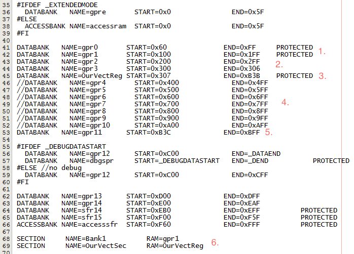

Modifichiamo questo layout secondo i nostri bisogni.
Ipotizziamo questo scenario:
- Vogliamo lasciare immutata l'area di tipo ACCESS
- Vogliamo impedire al compilatore di allocare variabili nel banco 0
- Vogliamo allocare variabili arbitrarie in gpr1
- Vogliamo lasciar decidere l'allocazione di alcune variabili al compilatore
- Vogliamo allocare un vettore INIZIALIZZATO di 2101 bytes a partire dall'indirizzo 0x307 (Tosta? No, vedrete..)
Ecco il linker script, commentiamolo:
- Per gpr0 e 1 l'attributo PROTECTED ci assicura che il compilatore non vi allochi variabili.
- I banchi gpr2 e 3 sono lasciati liberi per il compilatore. GPR3 inoltre ha uno span di soli 7 bytes perché a 0x307 vogliamo che inizi il nostro mega-vettore.
- L'area di memoria per il nostro vettore comincia a 0x307 ed è ESATTAMENTE 2101 bytes, per non sprecare spazio.
- I gpr da 4 a 10 sono stati eliminati perché li abbiamo unificati in OurVectReg
- E' sempre buona regola inserire gpr di padding nel caso in cui l'unificazione di alcuni banchi non esaurisca i bytes dell'ultimo banco usato, ed è sempre buona regola dare il nome relativo a tale banco.
- Ed ecco finalmente le SECTION. Sono delle sezioni LOGICHE il cui nome viene usato nel codice per l'indirizzamento in fase di dichiarazione delle variabili.

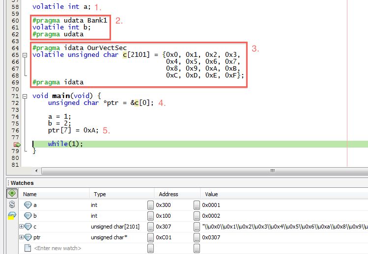

Vediamo adesso uno snippet di codice per verificare i risultati ottenuti. Creato un progetto in MPLAB X, incluso il linker script modificato e DISABILITATO TUTTE LE OTTIMIZZAZIONI DEL COMPILATORE per essere sicuri di avere tutto sotto controllo, scriviamo due righe di codice
Tutte le variabili sono dichiarate "volatile" per essere sicuri che il compilatore le allochi anche se non vengono utilizzate (in realtà questo dovebbe già essere garantito dalla disattivazione delle ottimizzazioni).
- Questa è la variabile che diamo in pasto al compilatore affinché la allochi dove più gli garba.
- Con la direttiva per il precompilatore "#pragma udata" invece specifichiamo che vogliamo che la variabile u.ninitialized(data) venga allocata nella SECTION Bank1 che rimanda al banco gpr1 all'indirizzo 0x100
- La direttiva "#pragma idata" è identica a "udata" con la sola differenza che è dedicata alle variabili i.nitialized(data). Questo deve essere il nostro vettore di 2101 bytes allocato nella SECTION OurVectSec che corrisponde al banco OurVectReg @ 0x307 e inizializzato con i valori che vedete
- Per l'accesso a variabili "spalmate" su più banchi bisogna usare dei puntatori di appoggio definiti ad esempio così (o anche solo "unsigned char *ptr = c"). L'indirizzazione canonica (col nome proprio della variabile in oggetto), sotto determinate circostanze può dare luogo a comportamenti indefiniti.
- L'indicizzazione può comunque avvenire nel modo consueto.
Osserviamo adesso nella finestra delle watches quello che abbiamo ottenuto:
Variabile "a": il compilatore decide di allocarla in 0x300 ovvero in gpr3 che avevamo lasciato libero.
Variabile "b": come richiesto è allocata in 0x100 ovvero in gpr1.
Vettore "c": allocato in 0x307 è lungo 2101.
Puntatore "ptr": il compilatore decide di allocarlo all'indirizzo 0xC01, anche questo libero. Questi punta a 0x307, proprio la posizione del nostro vettore.
Tutte le variabili hanno i valori che gli abbiamo assegnato nel codice

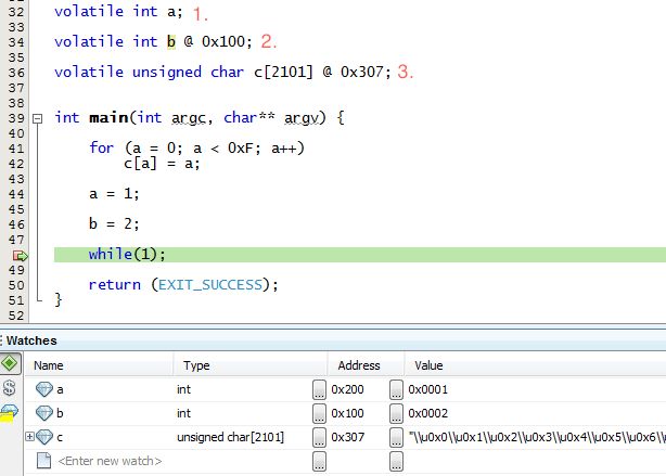

Queste le righe di codice con watches allegate.
- Solita variabile da lasciar gestire al compilatore.
- Le direttive "#pragma udata" e "idata" scompaiono, per l'indirizzazione adesso basta un semplice "@ [address]". Terrific. (Attenzione!) Il linker non fa il check degli overlap. Questo può essere sia un bene che un male: un male perché diventa un sistema prono agli errori umani, un bene perché è possibile definire aree di memoria condivise tra più variabili senza l'utilizzo delle "union"
- Il nostro mega vettore. Unica "pecca", con l'XC8 non è possibile inizializzare le varibili con scope global, a meno di definirle "const", ma in questo caso esse non sarebbero modificabili runtime e verrebbero harcoded nella NVM del PIC e non più nella RAM. Ciò esula da questo articolo. I vettori più grossi di un banco vengno allocati automaticamente su più banchi e con "cognizione di causa" per cui non c'è bisogno di puntatori di appoggio.
Uno sguardo alle watch:
Variabile "a": in quanto int definita con un parallelismo a 8 bit, questa occupa 2 byte di memoria. Il Linker sembra essere molto più efficiente del suo predecessore: la piazza veramente alla prima posizione di memoria disponibile con questo span, 0x200 nel nostro caso.
Variabile "b": alla posizione richiesta.
Variabile "c": della dimensione e alla posizione richieste.
