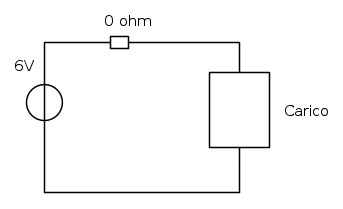

Questo concetto lo si può anche esprimere dicendo che la resistenza equivalente del buck è NULLA! Ovvero è un generatore di tensione ideale!
Attenzione: questa resistenza va messa in serie ad un generatore di tensione di valore pari alla uscita del buck converter…
Cioè, se ho un buck alimentato a 12V, al 50% di duty che fornisce una energia tale da rimanere in modalità continua, il circuito equivalente è questo:
Matematicamente:
Vout = Vin \cdot \delta

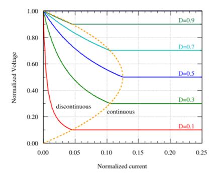

Se duty costante, finchè rimando in continuo: Ro = \frac{{dVo}}{{dIo}} che è NULLA in quanto Vout NON dipende da Iout
Questa curva, che è la “funzione di trasferimento del buck” lo dimostra:

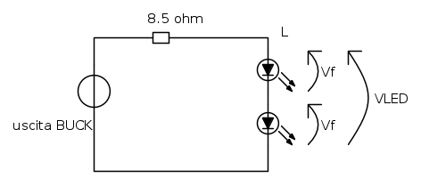

Questo dimostra anche che pilotare un led direttamente da un buck è …. da imprudenti!!! E’ come pilotare un led con un generatore di tensione!

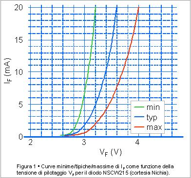

La corrente viene “determinata” o limitata praticamente dalla resistenza differenziale del led (pochi ohm). Una leggera variazione di Vled determina una grande variazione della corrente:
Quindi come prima soluzione potremmo, come tra l’altro già detto in precedenza, inserire una resistenza serie per limitare un po la corrente. Il rendimento peggiora, ma almeno entro certi limiti di variazione di Vin e Vled, la corrente rimane confinata.
Oppure va introdotto un feedback sulla corrente.

Allora mi chiedo: che resistenza di uscita equivalente posso considerare per il BUCK funzionante in modalità discontinua?
Effettivamente ora una resistenza equivalente c’è (e non NULLA) perché, a duty cicle fisso, al variare del carico, la tensione cambia (vedi sempre funzione di trasferimento del BUCK funzionanete in DISCONTINUO).
Andando a considerare la trattazione del BUCK vediamo che la legge che determina Vout in funzione di Vin, in modo discontinuo è:
Vo = Vi \cdot \frac{1}{{\frac{{2LIo}}{{D^2 ViT}} + 1}}
Questa legge ci dice, quando vale Vout in funzione di Vin al variare del Duty e dell’assorbimento di uscita. Come vedo, fissato D, più chiedo potenza (più chiedo Io) più la Vout scende ovvero esiste una resistenza di uscita non nulla.
Ora io voglio valutare proprio questa resistenza di uscita equivalente al buck in modalità discontinua, con duty fissato (che è il caso del mio esempio).
