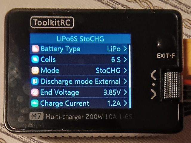

La lista dei desideri
Cosa puo fare di particolarmente utile un CB di questo genere?
-Gestire qualsiasi pacco batterie da 1 a 6 celle (1S 2S 3S 4S 5S 6S ).
-Caricare con corrente e tensione finale impostabile a piacimento ogni tipo di batteria al Pb NiMih Litio (LiIon LiPo LiPoHV LiFePO4 LTO UAV).
-Bilanciare le celle costantemente in ogni fase di carica e scarica.
-Misurare la energia caricata e stimare la resistenza serie di ogni elemento.
-Scaricare con corrente e tensione finale impostabile a piacimento ogni tipo di batteria e misurarne la energia scaricata (capacita reale).
-Per le litio è presente inoltre la carica o la scarica fino alla tensione di mantenimento corretta.
-Per le NiMih è presente inoltre la carica / scarica ciclica di riattivazione e la verifica di fine carica "delta peak".
La scarica si può realizzare su carico resistivo interno , su carico resistivo esterno e anche caricando una seconda batteria.
Naturalmente il carico esterno è preferibile a quello interno anche se è presente una piccola ventola di raffreddamento controllata in temperatura a due velocità.
Per finire dovrebbe essere piccolo e leggero (utilizzabile in auto) configurabile e calibrabile facilmente con display grafico grande e chiaro.
Dovrebbe funzionare a qualsiasi tensione di ingresso tra 10V - 28V e gestire correnti di ricarica adeguate al contesto (teroricamente 10A 200W Max).
Un ulteriore punto a favore di questa soluzione è che il pacco batterie non contiene elettronica attiva e quindi non consuma energia (autoscarica) e non si può guastare.
Il modello che ho provato in questo periodo fa tutto questo e si chiama ToolkitRC M7 Dimensioni indicative 75*52*30 mm peso circa 100g.

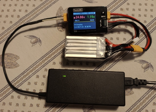

Utilizzo
La facilità di utilizzo e la versatilità di questo caricabatterie sono il suo punto di forza.
Per utilizzarlo come carica batteria occorre prima di tutto un alimentatore da rete meglio se con uscita tra 15 e 25V.
Un comune alimentatore ex PC portatile va sicuramente benissimo ma si puo utilizzare qualsiasi altra soluzione.
Visto che può funzionare anche a 12V con un cavetto adatto può essere utilizzato anche a bordo di un veicolo.

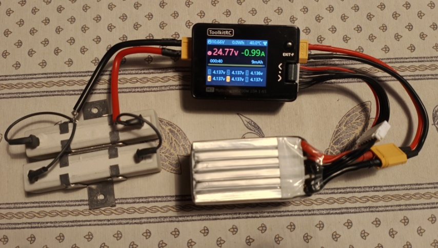

Occorre ricordare che le due connessioni di potenza sono relizzate con connettori XT60 facilmente reperibili mentre la connessione di gestione delle celle è realizzata con dei JST XH.
Visto la necessita di preservare le connessioni del caricatore io ho utilizzato due piccole prolunghe che consentono di operare con piu sicurezza.
Il carico esterno per dissipare la energia in fase di scarica nel mio caso consiste in due resistenze corazzate da 10 ohm in parallelo da connettere alla presa di SX al posto dell'alimentatore.
Attenzione a verificare la corretta dissipazione e prevenire ogni tipo di danno da eccessivo riscaldamento.
Normalmente utilizzo correnti di carica e di scarica inferiori a 1.5A per la batterie in configurazione 6S anche se potrebbe gestire potenze molto piu elevate per ora non mi sono spinto oltre.
