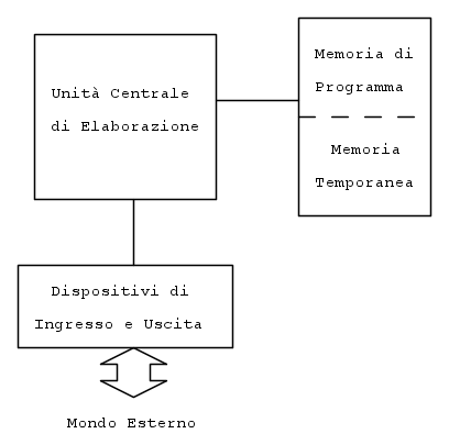

Il calcolatore
Un PC, un telecomando gestito da un micro, o una centralina d'iniezione per un auto sportiva, sono in pratica la stessa cosa: macchine che eseguono programmi, sono calcolatori, detti anche computer. Ed anche la loro struttura è sostanzialmente la stessa. E questa è una bella notizia perché ci fa risparmiare tempo ed energie. Una rappresentazione molto semplificata (ma utile e necessaria) potrebbe essere questa.
In linea generale tutto il funzionamento del calcolatore è regolato dalla unità centrale di elaborazione che esegue il programma (sotto forma di codice macchina) presente nella memoria di programma, utilizza la memoria temporanea per memorizzare dati organizzati in vari modi (semplici valori numerici, sequenze di caratteri, tabelle) e per alcune strutture particolari, e comunica con il mondo esterno tramite i dispositivi di ingresso e uscita detti anche dispositivi di I/O, o semplicemente I/O.
A dire il vero non è esattamente così ma in generale lo è, e questa struttura è la stessa sia in un PC che in una scheda con un micro che controlla la vostra lavatrice. Vediamo ora dove sono le differenze:
- Il micro che controlla la scheda della lavatrice racchiude all'interno di un unico circuito integrato i quattro blocchi. In un PC questi blocchi sono realizzati con una moltitudine di circuiti integrati collegati fra di loro.
- I dispositivi di ingresso e uscita di un micro sono delle periferiche che attivano o disattivano i terminali (pin) del circuito integrato, o periferiche per il controllo di altri circuiti integrati e di potenza che, a loro volta, azioneranno il riscaldatore, acquisiranno la temperatura dell'acqua, il livello dell'acqua, i tasti del frontale ecc.. Purtroppo le applicazioni dei micro non sono sempre semplici come la scheda della lavatrice, sono molto più complessi ed i dispositivi elettronici collegati al micro sono, a volte, difficili e complicati da usare. La connessione e la gestione di questi dispositivi impiega una buona parte, in casi particolari quasi la totalità, del tempo utilizzato per scrivere il programma completo. Ad un micro si collega di tutto: dai semplici pulsanti a sensori o attuatori estremamente complessi dove il lavoro di interfacciamento bisogna farlo dall'inizio alla fine. Raramente si trovano librerie di funzioni già pronte.
- I dispositivi di ingresso uscita di un PC sono uno o più monitor, tastiera, mouse, uno o più dischi rigidi, lettore DVD, interfaccia USB per collegare altri dispositivi. Il controllo di questi dispositivi è, di solito, semplice perché esistono librerie di funzioni già scritte che rendono la vita facile.
- Nel micro della lavatrice la memoria di programma è un tipo di memoria che mantiene le informazioni (FLASH EPROM) perché il micro deve sempre e solo controllare la lavatrice. Sia la memoria di programma che quella temporanea sono di dimensioni molto inferiori rispetto a quelle di un PC. Nel PC esiste una memoria di programma di tipo FLASH ma serve solo per far partire la macchina. I programmi sono, di volta in volta, letti dal disco rigido, caricati nella memoria temporanea ed eseguiti. La memoria temporanea è quindi di dimensioni ragguardevoli perché devo poter contenere programmi assai grandi, diversi fra di loro e che vengono caricati di volta in volta.

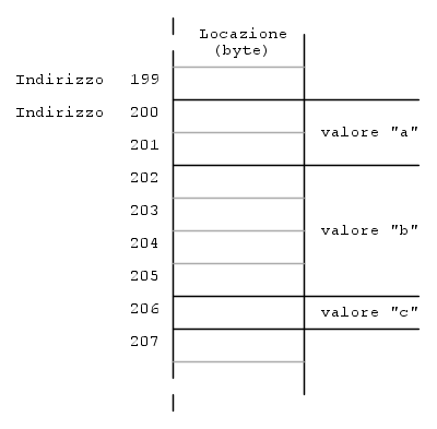

Come vengono memorizzati i dati nella memoria di un calcolatore? La risposta esatta sarebbe "dipende" ma quello che interessa sono i concetti di locazione di memoria e di indirizzo, quindi la risposta è in locazioni di memoria indirizzabili direttamente. Queste locazioni di memoria sono composte da un certo numero di cifre binarie chiamate bit. Ogni bit può assumere solo due valori: 0 e 1. Ci sono calcolatori con locazioni di memoria composte da 8 bit, altri con locazioni composte da 16, 32, 64 e anche più bit.
Una locazione composta da 8 bit si chiama byte. Il byte può avere 256 valori differenti (2^8 = 256). In un byte si può memorizzare, ad esempio, un numero compreso tra 0 e 255, oppure un numero compreso tra -128 e +127, oppure uno dei 256 caratteri del codice ASCII esteso.
Per semplicità è utile immaginare la memoria come un elenco di caselle, di locazioni che possono contenere un byte, dove ogni casella è contrassegnata da un indirizzo che va da 0 (primo casella della memoria) all'ultima disponibile. Tuttavia i linguaggi di alto livello non trattano un unico tipo di dato, non trattano solo byte ma numeri di diverso tipo, strutture dati, sequenze di caratteri (dette stringhe), numeri con virgola mobile in doppia precisione. Ognuno di questi tipi di dati occupa un certo numero di byte ma ogni valore di qualsiasi tipo avrà un indirizzo di partenza per poterlo individuare, leggerne il valore e, se è modificabile, scrivere un nuovo valore.
Un esempio aiuterà a chiarire la cosa. Supponiamo di avere tre valori diversi che chiameremo a,b e c, e che a occupi 2 byte, b ne occupi 4 e c ne occupi uno solo. Supponiamo anche che possono essere memorizzati a partire dall'indirizzo 200. Avremo questa situazione
E, in base a quanto si vede possiamo dire che:
- Il valore "a" occupa 2 byte ed è posto all'indirizzo 200
- Il valore "b" occupa 4 byte ed è posto all'indirizzo 202
- Il valore "c" occupa 1 byte ed è posto all'indirizzo 206
E' importante che ogni locazione di memoria abbia il suo indirizzo perché l'unità centrale deve avere la possibilità di ispezionare o comunque lavorare sul contenuto dei valori. L'indirizzo è anche detto riferimento. Quindi quando si dice che un qualcosa "fa riferimento al valore a" vuol dire che questo qualcosa contiene l'indirizzo della prima locazione dove il valore "a" è memorizzato.
