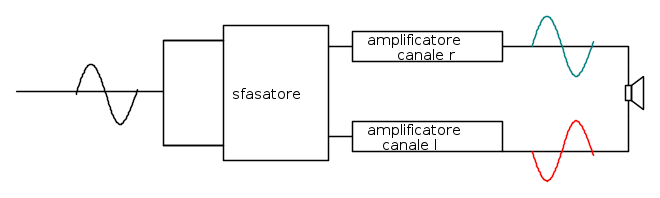

Quando si può collegare un amplificatore a ponte?
Un amplificatore può essere connesso a ponte solo se le due uscite sono sfasate di 180 gradi tra loro, quindi bisogna controllare se ciò è previsto dal costruttore oppure bisogna realizzare un circuito che ci divida il nostro suono in due segnali sfasati tra loro:
Attenzione però: se le uscite dell'amplificatore sono già ponticellate internamente si rischia di danneggiare l'amplificatore

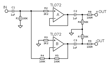

Il circuito sfasatore

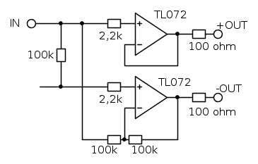

Per sfasare un segnale, su livello teorico basterebbe solo un operazionale ma cosi ci ritroveremo con due segnali con un ampiezza del segnale non uguali tra loro. Servono quindi due operazionali, uno che inverte ed amplifica ed uno che amplifica solamente. Dopo varie ricerche sul web ho trovato questo schema:
Per quanto riguarda l'alimentazione deve essere duale, non c'è un valore consigliato ma l'importante è non superare la tensione massima di 18 volt duali, pena il danneggiamento dell'operazionale (consiglio 9-12 volt duali). Gli operazionali come vedete nello schema erano dei TL072 ma, avendo già a disposizione dei TL071 inutilizzati decisi di chiedere sul forum se fossero intercambiabili. Avuta la conferma ho proceduto al montaggio su millefori e ne ho subito testato il suo effettivo funzionamento, nonostante però non abbia ancora un oscilloscopio.

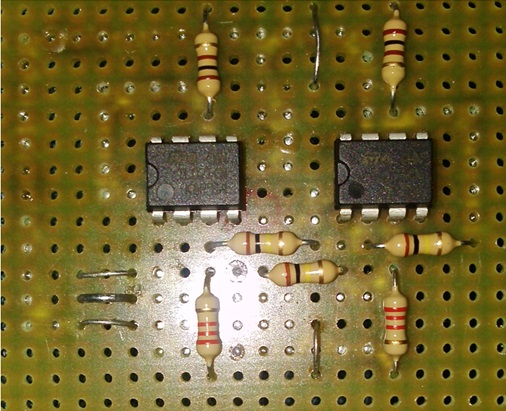

Realizzazione su millefori
Questa volta, a differenza delle altre non ho utilizzato spezzoni di filo per i collegamenti ma ho realizzato le piste con lo stagno. Ho utilizzato ovviamente più stagno con questo metodo ma mi ritengo molto soddisfatto del risultato:

Sotto consiglio di DarwinNE e MavKtr ho aggiunto dei condensatori sull'ingresso e le uscite in modo da disaccoppiare la corrente continua. Inoltre dei condensatori sull'alimentazione filtrano eventuali disturbi.
