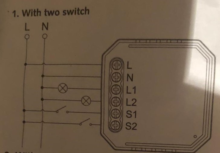

Ti piacerebbe portare la domotica sempre con te? Si puo' fare. Come tu già sai la domotica ormai fa parte delle nostre vite e delle nostre abitudini quindi perché farne a meno quando vai in campagna o nella casa al mare? Adesso ti darò un idea su come costruire una prolunga Smart che non necessita di rete Wi-Fi ne tantomeno di Gateway ma semplicemente della connessione Bluetooth e del tuo Smartphon. Per prima cosa dovrai acquistare un Modulo Domotico Bluetooth possibilmente con 2 uscite, 1 prolunga 3g1,5, una scatola di derivazione per esterno almeno IP56, spina e prese per prolunga e dei pressacavi della stessa dimensione della prolunga, non ti basterà altro che forare la scatola con una punta di adeguata misura e passare da un lato la prolunga di alimentazione e dall'altro le 2 uscite con delle prese, dopo di che fare i collegamenti ed è fatta, adesso metterò delle foto della mia realizzazione con tanto di schema elettrico ed anche un esempio di modulo domotico:
questo invece è la mia realizzazione:
