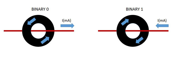

E’ sicuramente buona norma, non avvicinare oggetti magnetici ai nuclei, questi sono fabbricati per pressatura a caldo di una specifica mescola di polveri non conduttive di ossido di ferro, sono di varie dimensioni, di forma toroidale (ciambella) a sezione quadrata.
Decidiamo in modo arbitrario di assegnare il valore binario 1 a nuclei che sono magnetizzati in senso orario e di assegnare il binario 0 a nuclei magnetizzati in senso antiorario.
Guardando un nucleo poggiato davanti a noi ed avendo il filo uscente dal nucleo e diretto verso di noi, abbiamo un 1 binario se la corrente è entra nel nucleo e uno 0 se la corrente è uscente, si ribadisce che questa è una convenzione per questo progetto, quindi non bisogna assumerla per altri progetti simili o per eventuali moduli di core-memory prodotti da aziende specializzate.

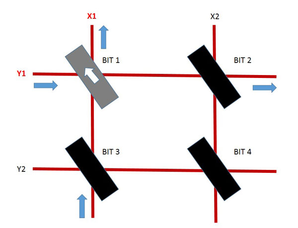

La magnetizzazione del nucleo avviene per induzione, al passare di un impulso elettrico nei fili che attraversano il nucleo, questi fili sono gli address wire, gli indirizzi della memoria, ci torneremo più tardi.Se consideriamo un array di memoria costituito da 4 bit, possiamo vedere come avviene l’indirizzamento di un bit di memoria, per leggere o scrivere su un nucleo dobbiamo inviare un impulso di corrente all’indirizzo voluto, nell’esempio X1-Y1, in questo modo magnetizziamo il nucleo in senso orario (binario 1) o in senso antiorario (binario 0). Nell’esempio riportato il senso delle correnti fa in modo che il bit numero 1 sia magnetizzato come uno 0 binario (senso di rotazione del flusso magnetico antiorario).
Diapositiva2_web
Diapositiva2_web
Gli osservatori più attenti, potranno obiettare: “ma perché anche il nucleo bit 2 non si è magnetizzato ? anche lui è attraversato dalla corrente che scorre sul filo Y1. Questo non può avvenire, perché la corrente che scorre su un filo è la metà della corrente necessaria a magnetizzare un nucleo, quindi tutti i nuclei attraversati dal filo Y1 subiranno ½ dell’energia necessaria alla magnetizzazione, mentre solo il nucleo bit 1 verrà attraversato dalla corrente necessaria, ½ di questa corrente gli arriva lungo Y1 e ½ gli arriva lungo X1.

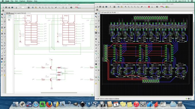

Controllers e Drivers
Per leggere e scrivere una memoria di questo tipo serve una circuiteria di contorno alla quale via software (ES. tramite Arduino o un altro MCU) inviamo l’indirizzo del Byte da leggere e questo ci restituisce il suo valore, oppure inviamo una Byte da scrivere e questi lo scrive dove ha spazio.Questo approccio poteva avere senso molto tempo fa, perché avrebbe fatto lavorare meno la CPU del computer, ma ai fini di questo esperimento ed avendo una “CPU” esuberante in termini di prestazioni, possiamo implementare molte operazioni via software, diminuendo la complessità costruttiva del controller ed il suo costo.In linea generale i circuiti di controllo sono costituiti da driver capaci di iniettare sul filo (address wire) un impulso di corrente di una certa durata e di farlo in entrambi i versi, in quanto la nostra capacità di scrivere 1 o 0 è data dal senso della corrente (vedi schema 1).

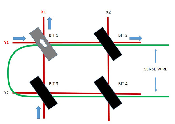

Sense Wire
In realtà nella RAM esiste un terzo filo che attraversa ogni nucleo, questi è chiamato sense wire, questo filo ci serve a “sentire” quando avviene un cambiamento di campo magnetico come quello indicato precedentemente nel punto 2).
Nel caso 1) indicato nel precedente paragrafo (scrittura di un 1 su un 1 preesistente) un impulso sul sense wire viene generato, ma questo impulso è molto diverso dall’impulso che invece si genera nel caso 2) quando forziamo un nucleo a cambiare verso della magnetizzazione.Mettendo tutte queste cose insieme possiamo vedere l’algoritmo di lettura completo:
scrittura di un 1 binario sul nucleo BIT1, impulso elettrico su X1 e Y1, contemporaneamente lettura sul sense wire,
se l’impulso è “piccolo” allora il nucleo era già un 1
se l'impulso è “grande” allora il nucleo era uno 0
Prima si era parlato di lettura distruttiva, ed infatti nell’esempio, per scoprire che un nucleo è 0 dobbiamo cambiare il suo valore in 1, da questo punto risulta ovvio che quando leggiamo, facciamo un ciclo che permuta tutti gli indirizzi della parola da leggere (Es. 1 byte 8 bit, 8 nuclei), immagazziniamo il valore letto da qualche parte e poi riscriviamo il byte come era prima della lettura.

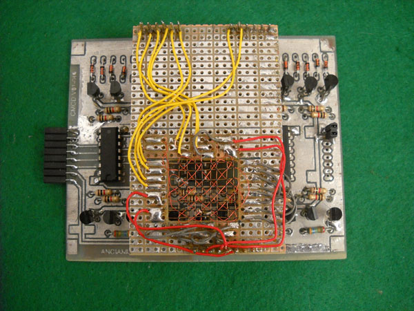

Il prototipo mostrato nelle foto seguenti è costituito da 64 nuclei del diametro esterno di 2 mm, organizzati in 8 parole da 8 bit, in pratica 8 Byte di RAM, si è tentato di miniaturizzare il più possibile la costruzione tuttavia è impossibile ridurre ancora le dimensioni senza l'ausilio di un montaggio "meccanizzato"
DSCN3841_web
DSCN3841_web
alcune foto dei drivers e della realizzazione del prototipo
catturaRAM_web
catturaRAM_web
DSCN4094_web
DSCN4094_web
conclusione
Il prototipo realizzato ha permesso di sperimentare questa tecnica ormai obsoleta, ma il suo funzionamento è talvolta erratico se si cerca di scrivere velocemente (a causa dell'implementazione sbrigativa), tuttavia è interessante notare che memorie di questo tipo potrebbero essere realizzate anche in forma di ROM per caricare un programma fisso in memoria.
