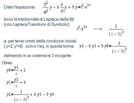

Chiudo la serie di esempi di calcolo simbolico con un'applicazione delle Trasformate di Laplace ad un'equazione del secondo ordine (è superfluo sottolineare che anche le trasformazioni vengono ottenute direttamente dalle speciali funzioni di Symbolic in MathCad).
Nella soluzione, è stato impiegato anche il metodo di soluzione automatica di sistemi (Given-Find), per ottenere l'espressione di y(s) (indicata come y0, e corrispondente alla prima riga della matrice).
E' anche chiaro che per la successiva antitrasformazione (per ottenere la y(t)) è necessario un passaggio di suddivisione dell'espressione in una somma di frazioni parziali, fatto direttamente dal calcolatore (per renderlo esplicito si può utilizzare la funzione di Symbolic Convert to Partial Fraction')
