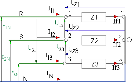

CARICO TRIFASE
STELLA DI IMPEDENZE
Tre impedenze collegate a stella costituiscono un carico trifase che può essere alimentato da una linea trifase a tre o a quattro fili. Se le tre impedenze sono uguali il carico si dice equilibrato.
Considereremo carichi equilibrati alimentati da sistemi simmetrici.
In questo collegamento le correnti di linea sono uguali alle correnti di fase,
Ili=Ifi
mentre le tensioni di fase, cioè le tensioni ai capi delle impedenze, (indicate con Uzi) ,coincidono con le tensioni stellate del sistema o, ciò che è lo stesso, le tensioni dei fili di fase rispetto al filo neutro (indicate con EiN)
UZi=EiN
ed è sempre
dove U indica il valore efficace della tensione di linea ed E il valore efficace della tensione di fase.
Le correnti si calcolano immediatamente con:
Il grafico vettoriale seguente, oltre a mostrare correnti di linea e tensioni, illustra calcoli e relazioni con maggiori dettagli.
Le tre correnti di linea (e di fase) formano una terna di vettori uguali tra loro e sfasati di 120°, ruotata rispetto alla terna delle tensioni di fase dell'angolo f pari all'argomento delle impedenze.
La loro somma vettoriale, che corrisponde alla corrente nel neutro, è nulla.
Togliendo il filo neutro nulla cambia. Sia con tre che con quattro fili, per il calcolo delle correnti di linea, si opera come su un semplice circuito monofase di impedenza Z ed alimentato dalla tensione stellata.
- Senza filo neutro il centro stella O del carico equilibrato coincide con il centro stella dei generatori simmetrici collegato a stella (o con il centro stella ideale del sistema).
- Lo squilibrio del carico comporta regimi di corrente diversi con e senza filo neutro; il centro stella reale del carico squilibrato, in assenza di neutro, si sposta rispetto al centro stella ideale del sistema. Immaginando i generatori simmetrici collegati a stella, lo spostamento del centro stella può essere agevolmente calcolato ricorrendo al teorema di Millmann:
