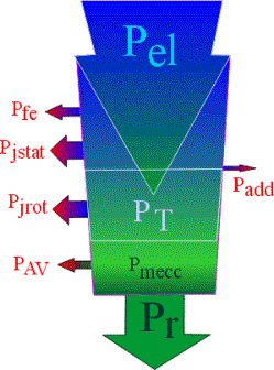

Rendimento
As.30
Bilancio energetico
La figura sopra illustra graficamente il flusso di potenza attraverso il motore asincrono. La potenza elettrica assorbita.Dalla linea diminuita delle perdite nel ferro per isteresi e correnti parassite e delle perdite per effetto joule nel rame di statore, viene trasmessa al rotore dove, diminuita delle perdite nel rame, si trasforma in potenza meccanica. Questa diminuita delle perdite meccaniche dovute ad attrito e ventilazione, è la potenza resa. Per una maggiore precisione di questa contabilità occorre tener presente le perdite addizionali la cui percentuale è stabilita convenzionalmente dalle norme.
